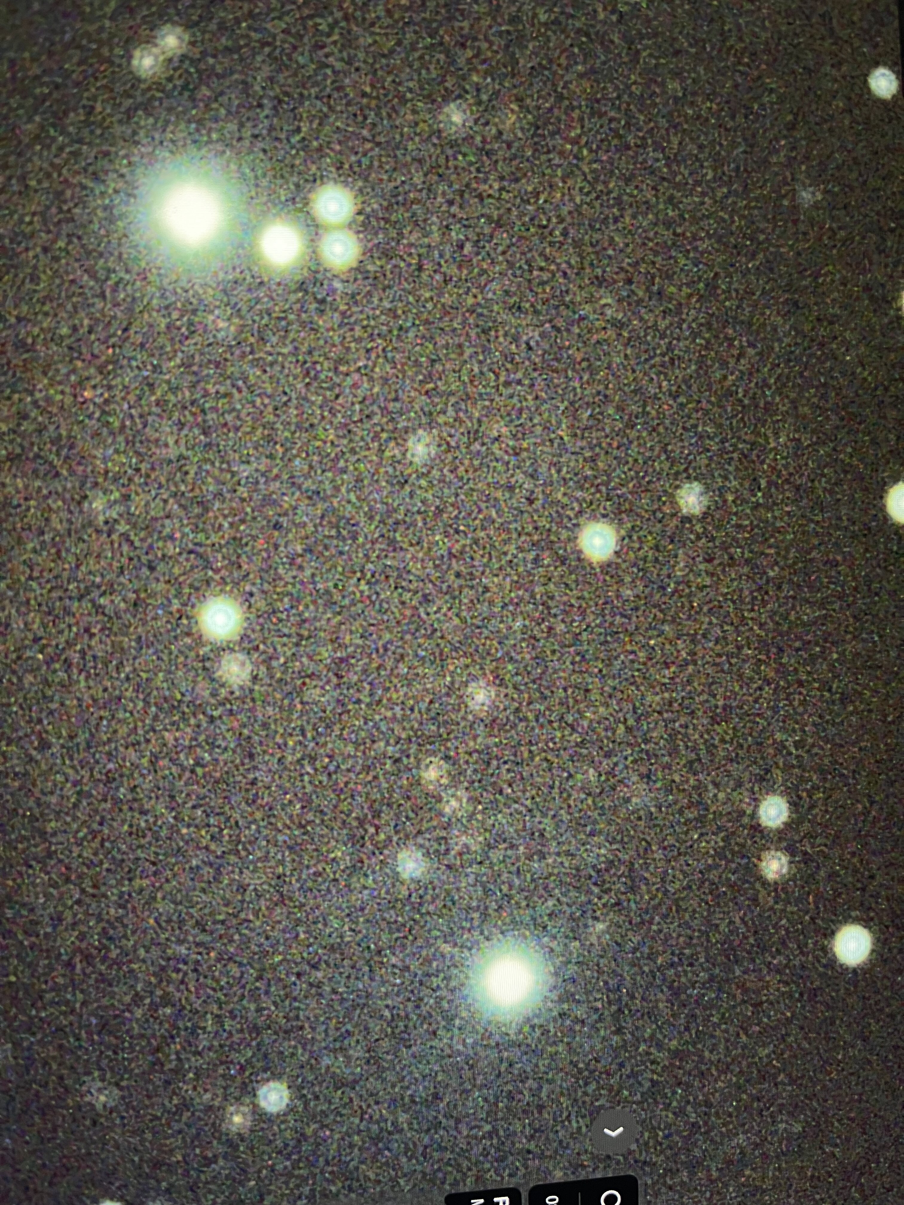

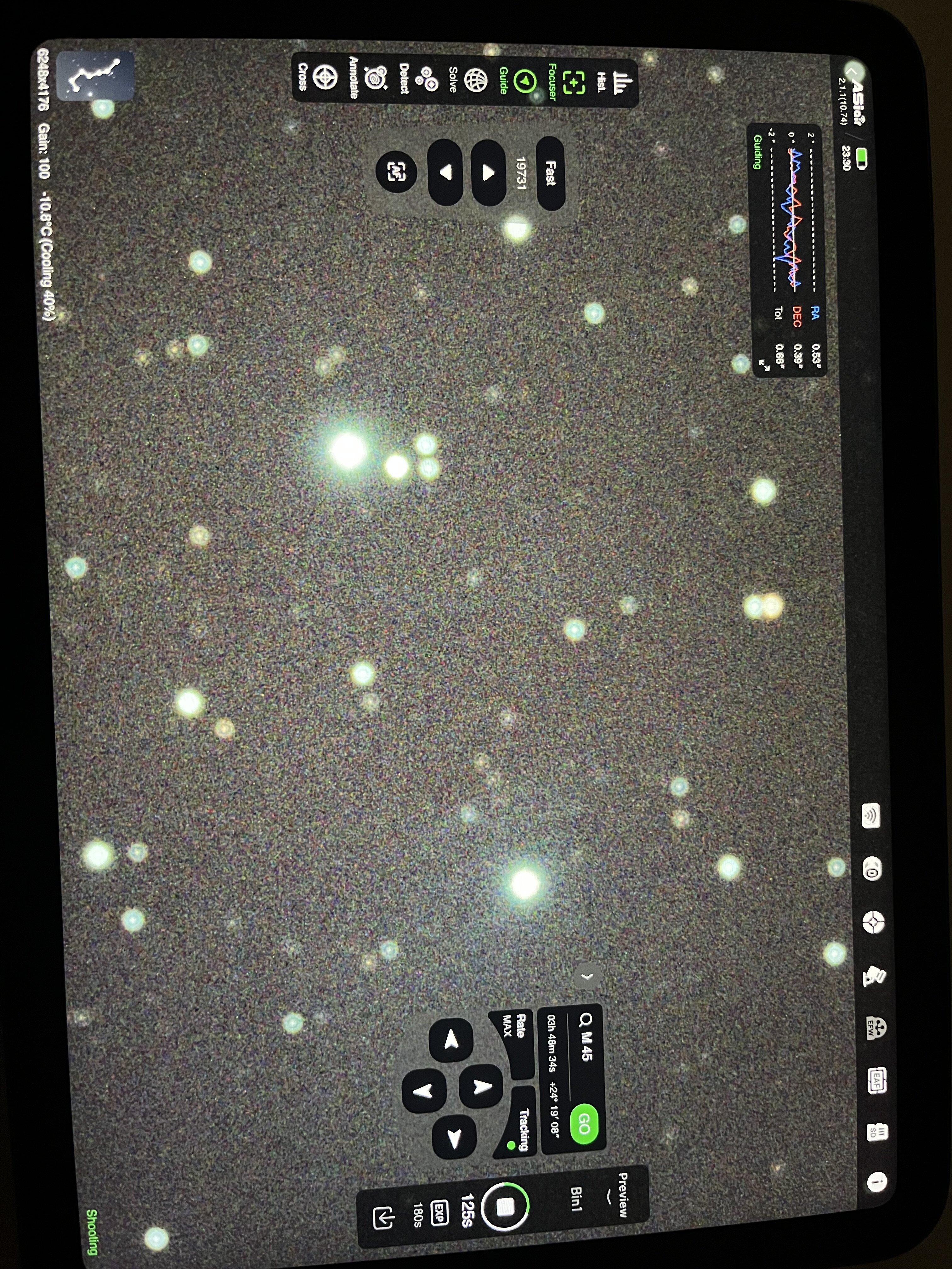

Voici mon matériel : ZWO AM5, askar fra400, 2600mc duo, eaf, asiair.
Tout fonctionnait parfaitement bien jusqu'au jour où suite à un peu de poussière sur la lunette, je me décide à la nettoyer, démonter tout le matériel : démontage de l'eaf fixé sur la lunette, démontage de la lunette de la monture, etc.
Je remonte tout normalement et depuis je n'arrive plus à retrouver de netteté et je n'arrive pas à comprendre d'où cela peut venir. Je vous joint quelques images car cela est je pense caractéristique d'un problème précis, mais lequel ?

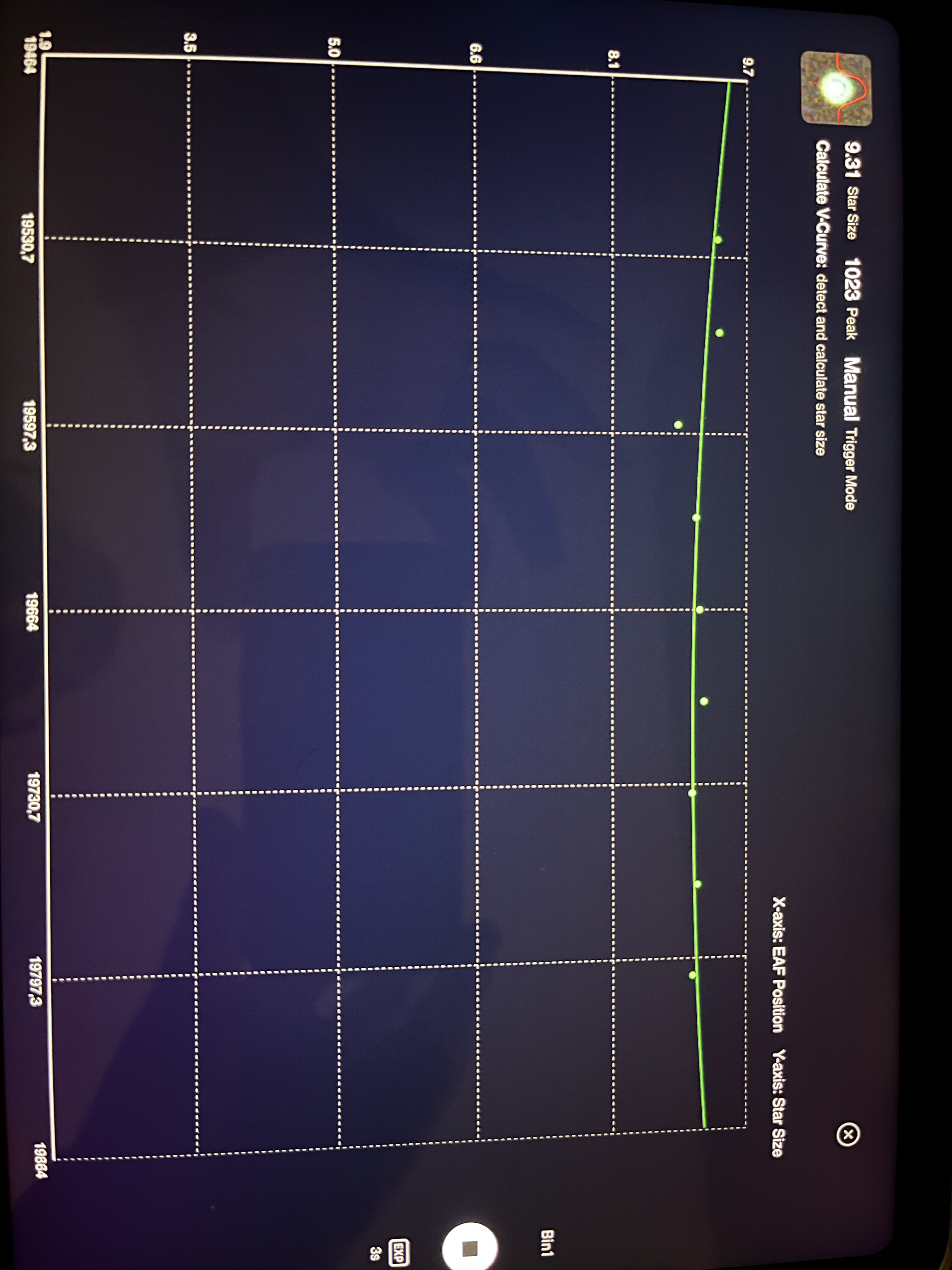

J'ai quand même l'impression que cela vient de l'eaf car je trouve que la courbe qu'il me fait depuis que je l'ai remonté est bizarre (cf. photo), si on peut appeler ça une courbe et en tout cas, les courbes que j'avais auparavant était vraiment paraboliques et là ce n'est pas du tout le cas.

Avant toute autre chose , peux tu faire la netteté en manuel ou avec la petite télécommande de l'EAF (si tu as ) ?
J'ai eu un problème de netteté avec mon EAF / ASIAR Plus mais cela venait (pour mon newton) d'un mauvais montage du primaire et donc les étoiles avaient une forme patatoïde et en conséquence elles ne tendaient jamais vers une faible taille (star size), elles restaient "grosses" et la parabole de l'EAF ressemblait un peu à la tienne.
Avant d'incriminer EAF, il faut absolument contrôler sa lunette ou son newton et constater que la netteté est faisable manuellement , sinon alors on peut creuser autour de l'EAF.

Problème résolu : j'ai effectivement tout démonté (eaf, lunette, asiair...). Et le problème venait d'un truc tout bête : j'avais retiré un accessoire de fixation utilisé habituellement pour fixer l'asiair sur la lunette et j'ai revissé les vis mais sans cet accessoire : les vis étaient suffisamment longues pour bloquer légèrement mais suffisamment la crémaillère et empêcher le réglage ^^ tout bête mais résolu, après quelques tirages de cheveux.
