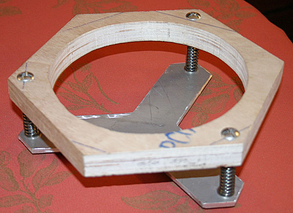

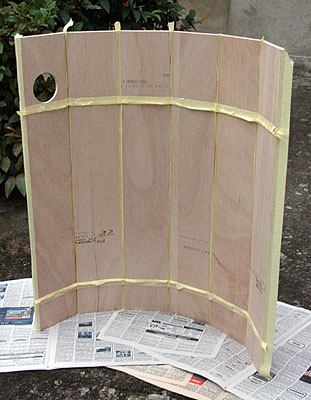

Voici une photo du tube (non assemblé définitivement) :

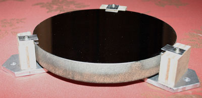

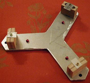

Et le barillet du primaire, en cours de fabrication :
D'autre photos et toutes les explications sur cette page de mon site que j'ai spécialement crée pour l'occasion :
http://www.astrosurf.com/chouettastro/t150
(à suivre)

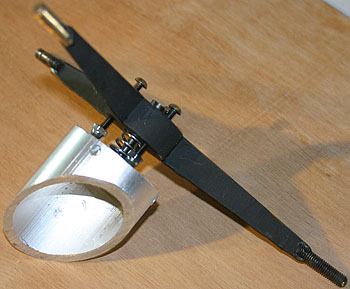

Désormais, le support du secondaire est fini ; je l'ai monté sur l'araignée que j'ai achetée avec le miroir.
Toute la mécanique interne est finie, je vais pouvoir assembler le tube.
Page mise à jour : http://www.astrosurf.com/chouettastro/t150

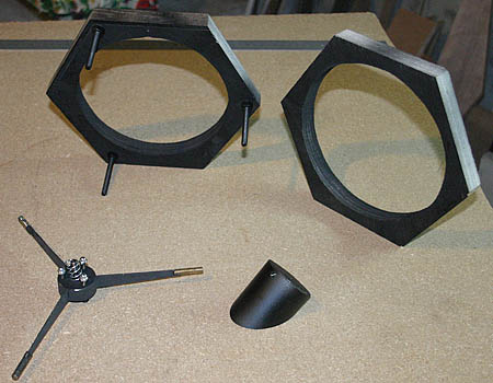

Aujourd'hui, atelier peinture :be:
Avant / Après :
Quelques éléments peints :
Et le collage du secondaire sur son support :
(notez le "stratagème" pour faire tenir le support horizontal...)
Comme d'habitude, toutes les infos et d'autres photos ici :

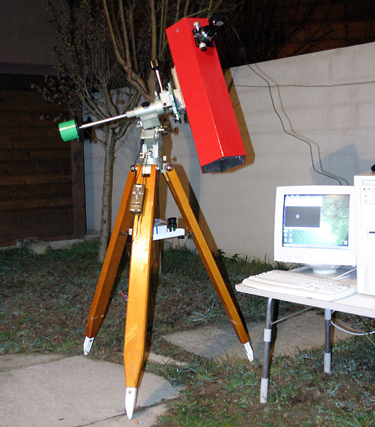

Voilà, le 150 reçoit ce soir sa première lumière !
J'ai donc fini d'assembler le tube et procède aux premiers essais... concluants après avoir remonté le primaire pour faire ressortir davantage le foyer.
Le premier objet observé a été évidemment la comète Holmes. Quel beau cadeau pour célébrer la première lumière de mon 150...
La comète montre ce soir son allongement, avec un bord bien net et circulaire, l'autre bord flou et étalé. La partie centrale, plus lumineuse est bien étirée aussi. Et les étoiles du champ se disposent autour et à travers de la comète.
Tout ceci au Pentax XW10 (71 fois).
Je trouve la coma assez présente, plus que sur mon 250. Le rapport d'ouverture n'est pourtant pas si différent : 4,64 au lieu de 5. Mais n'oublions pas que la coma varie avec le cube du f/d...

  • 1 mois plus tard...
Je remonte ce vieux post pour vous annoncer qu'après moult tests (visuel, webcam) et à la faveur d'une période météo défavorable m'obligeant à interrompre mes activités avec ce tube, j'ai finalisé la réalisation au stade de la peinture.
Je vous laisse découvrir le résultat...
L'est beau, hein ? :wub:
Il reste encore à régler de menus détails comme la réalisation d'un couvercle par exemple...
