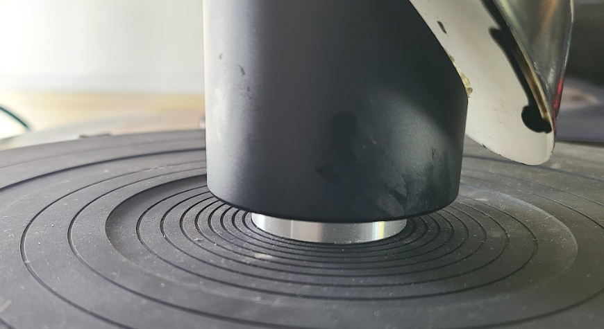

Ne tournons pas autour du pot : le flash c'est ma platine 33T.
20240412_092555.jpg?ex=662b57c7&is=6618e2c7&hm=e9fe369ea5294624abe881642256dcb89232fe15e36fb52351b9c5f9ac25d48a&
Coup de bol : avec l'adaptateur pour les 45T le téton de la platine dépasse pil-poil pour se loger dans l'axe du support du secondaire.
Ce qui fait qu'il est plutôt bien centré, stable, et perpendiculaire.
L'idée c'est de faire tourner la platine pour estimer au mieux quel est le point du miroir "qui ne bouge pas"
sur la vidéo c'est pas foufou, mais on voit très bien que le centre de mes deux points bleus (marquage à la méthode Reto) se balade à coté du centre de rotation ...
Et avec un montage plus perfectionné à la Gillou (un cheshire ) j'ai pu être beaucoup plus précis par tâtonnement.
horreur, écrire au feutre noir sur l'aluminure !
Je suis du camp des ALZ, ceux qui se rangent du coté qui considère que ce marquage n'a strictement aucune incidence
20240412_123724.jpg?ex=662b840b&is=66190f0b&hm=d0bb6c52b2a46906fd07d3cecd0bc635f45ca3dffd682a6a4b179e67c6aaf41e&
Et le résultat est sans appel :
Entourés en bleu mes marquages "Reto"
En rouge le point que j'ai déterminé au Cheshire
Conclusion ?
Mon miroir est mal collé sur son support
A vos mange-disques.
