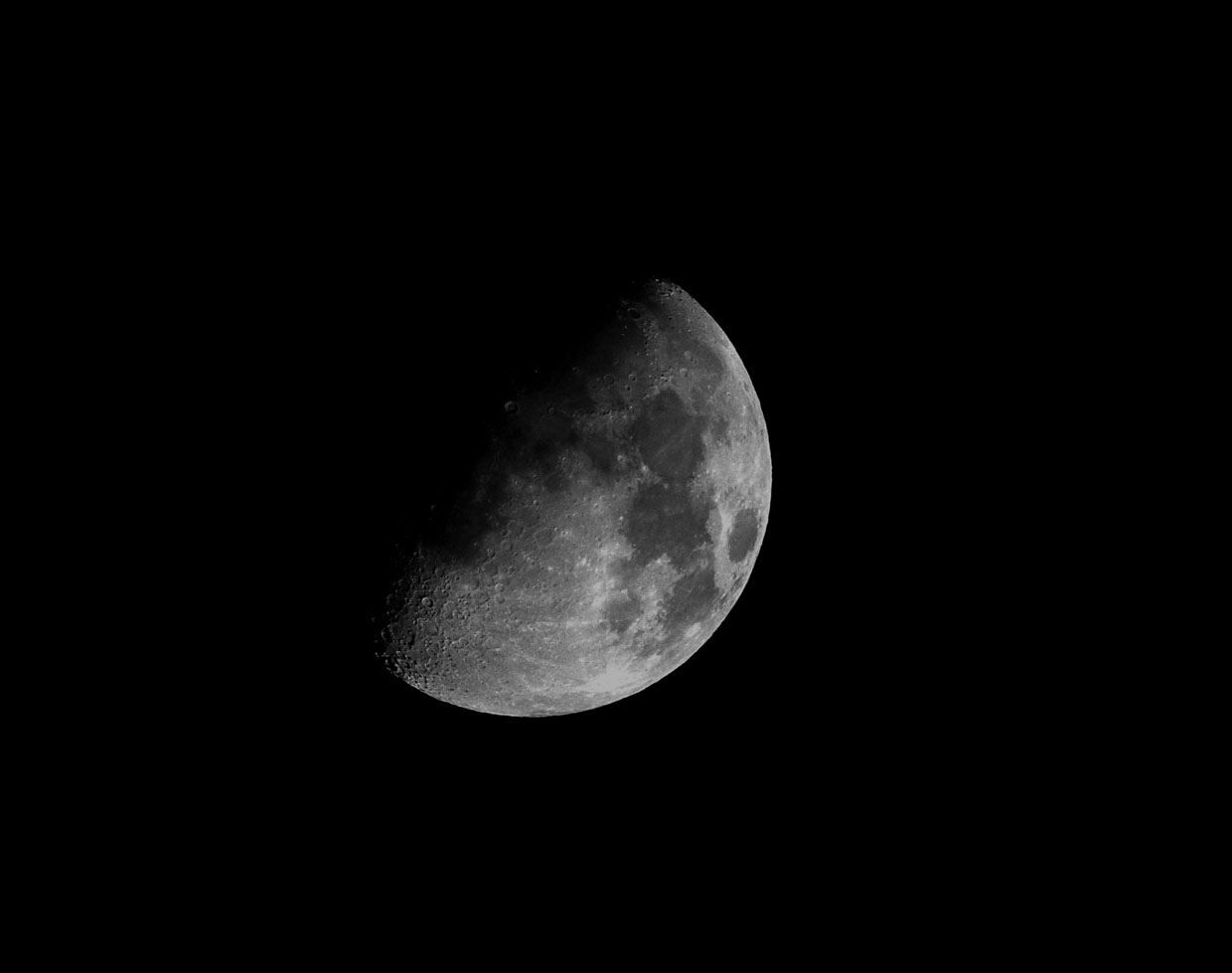

Ps: Je me suis essayé sur la lune ce soire et pas mecontent du résultats!!
Merci
Ben voila je suis vite sortie essayer ma petite ed80 ce soire sur la lune comme on me l'avait proposer et ben je suis pas déçu!! Elle en a dans le ventre cette petite!! Toujours motivant de débuter l'astrophoto avec des choses comme cela!! bref a bientot
