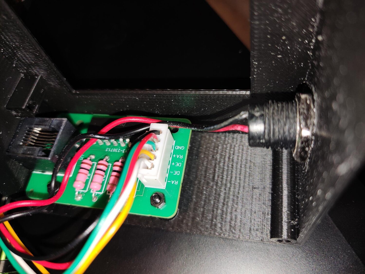

Juste pour vous informer que vous pouvez désormais ajouter la fonction d'autoguidage ST4 à votre Astrowl Box "Home made" (voir photo de la carte ci-jointe).
Tous les fichiers nécessaires à la construction de la carte électronique ST4 et les détails de câblage avec la carte Raspberry Pi sont disponibles dans le dossier ST4.
Pour construire la carte ST4, il n'est pas nécessaire d'avoir des connaissances en électronique. Il suffit de télécharger les fichiers disponibles sur un site de création électronique en ligne (comme https://jlcpcb.com/).
Une nouvelle version du logiciel Astrowl (1.65) est également disponible en téléchargement sur https://www.astrowlbox.com.
Le dossier partagé contenant tous les détails pour construire votre propre Astrowl Box  est disponible ici : Dossier partagé.
N'hésitez pas à me contacter si vous avez des questions.
