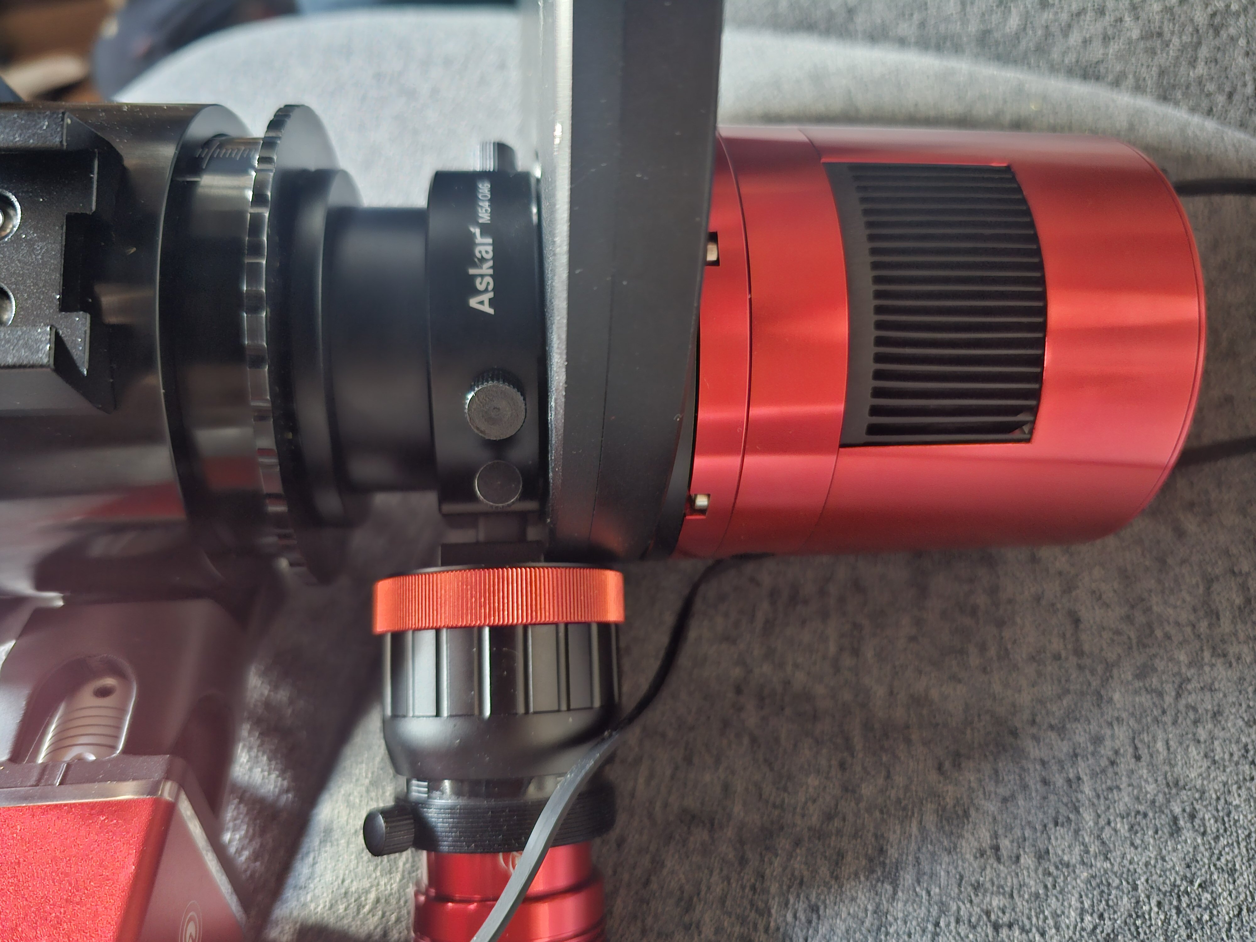

Je sollicite votre expertise car j'essaie de visser ensemble les éléments de ma chaîne optique mais je n'ai soit pas les vis nécessaires soit je ne sais même pas si c'est possible...
Je cherche à visser un OAG M54 Askar sur une RAF Pegasus 2" et dessus une ASI6200.

J’ai effectivement un problème de tirage, c’est pour ça que j’essayais de gagner des mm entre les éléments en les vissant.
Mon OAG se retrouve systématiquement la tête en bas lorsque je le vis et je n’arrive plus à mettre la tête 1,25” ensuite…

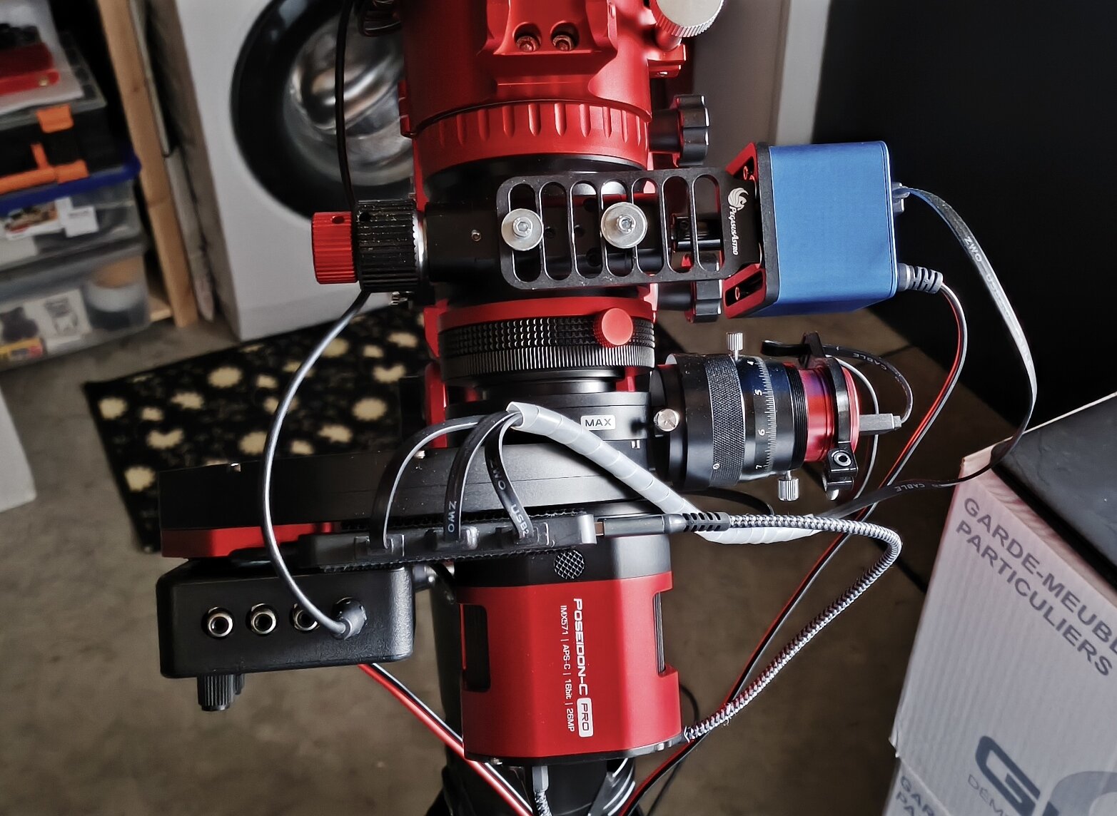

Oui, rien à redire après une bonne année d'utilisation. C'est comme ZWO sur cette gamme, il faut tout prendre chez eux si on veut faire un montage vissé directement, c'est à dire sans bagues au pas métrique. Je n'ai pas touché au réglage de tilt puisque je n'ai pas eu ce besoin pour l'instant avec mon capteur APS-C (Poseidon-C, équivalente à la 2600-C). J'étais aussi content de mon ex ZWO 2600-M !

Sur une lunette : Je fais un montage pour avoir le grand côté du capteur vertical quand la monture est parquée, ça correspond au 0° dans la plupart des logiciels astro. Dans cette position, j'arrive à avoir d'un côté la RAF et de l'autre l'OAG et le moteur de MAP, ça me semble être l'assemblage le plus équilibré possible.
Je n'aime pas avoir des trucs qui dépassent le niveau de la queue d'aronde en bas, RAF ou OAG. Il m'est arrivé d'accrocher la vis de réglage de latitude sur mon ex AZEQ6, c'était avec la RAF. Maintenant j'ai une AM5 mais c'est pas mieux, le risque de collision est avec la colonne quand ça pointe au zénith..
