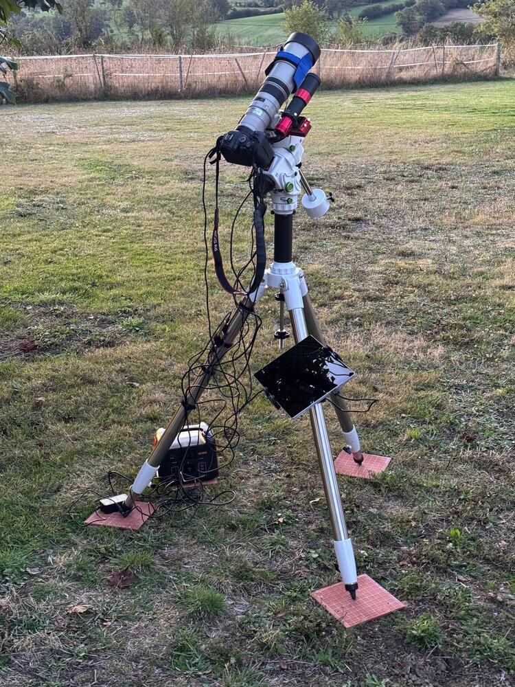

Voilà mon montage avec APN et objectif Canon (400 5.6) + guidage, le tout fixé sur la Vixen mâle qui va pile poil sur la GTI.

Effectivement, je me suis posé la question aussi.
Mais je me suis dit que côté équilibrage, j'aurais plus de latitude et j'avais des doutes sur la flexion de l'ensemble, d'autant que plus que je voudrais fixer l'AsiAir sur l'ensemble.
Je m'embête peut-être pour pas grand chose ... mais je voulais assurer quelque chose de très rigide.
Sur ton 400mm, la bague de fixation à l'air beaucoup plus en avant que sur mon 300mm et je craignais le porte-à-faux.
Tu sors des beaux trucs avec ton setup ?
Amitiés.
Pas sûr qu'elle soit beaucoup + en avant. D'autre part c'est un R6 donc hybride donc une bague d'adaptation EF-RF entre l'objectif et le boitier (pas défiltré), ça rallonge encore.
