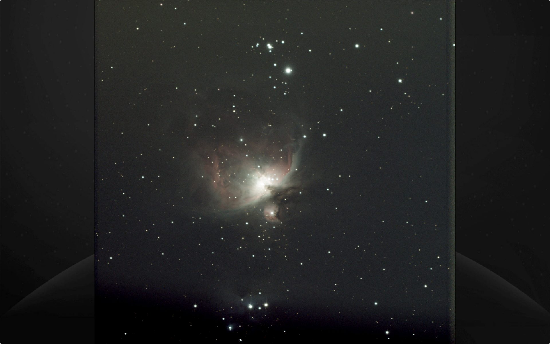

Bonsoir, je viens tout juste d'acquérir un nouveau set up avec une FRA400 avec une ASI 533 mc pro. J'ai aussi installé un diviseur optique le tout avec un Asiair plus.
J'ai testé le mode live avec le stacking en temps réel avec des poses de 10 secondes, j'ai 2 bandes verticales qui apparaissent ainsi qu'une zone en bas de l'image beaucoup plus foncée.
Vos avis et conseils sont les bienvenus, merci par avance 🙂
La bande en bas, sans doute l'OAG est trop haut. Pour les bandes latérales, je passe mon tour. Jamais eu cela avec ma 533MC.
Merci le retour ☺️e n effet je pense que cela vient du positionnement du diviseur. Car en " jouant " un peu avec,  la bande s'est estompée et décalée.
Pour les bandes je me demande si ce n'est pas du au live stacking. Je re testerai de toute façon.
