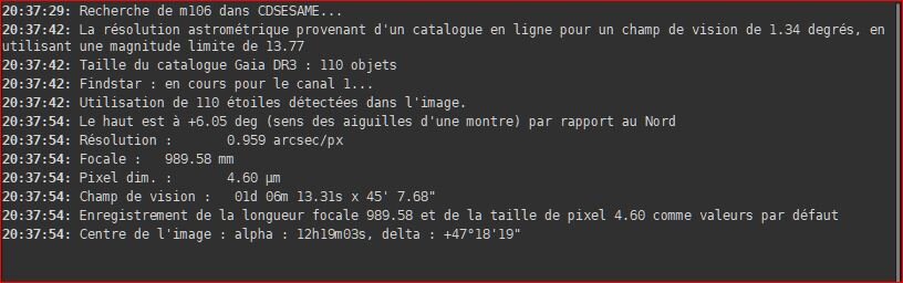

il y a 14 minutes, Petitprost a dit :
oui je viens de le faire et rien ne se produit ☹️
Si par exemple
1) tu reprends la première image de ce sujet
2) tu l'ouvres dans Siril
3) tu fais une résolution astrométrique avec l'option "Retourner l'image si nécessaire"
Il ne change pas le sens de l'image? Tu peux indiquer ce qui est affiché dans la console de Siril après cette manip?

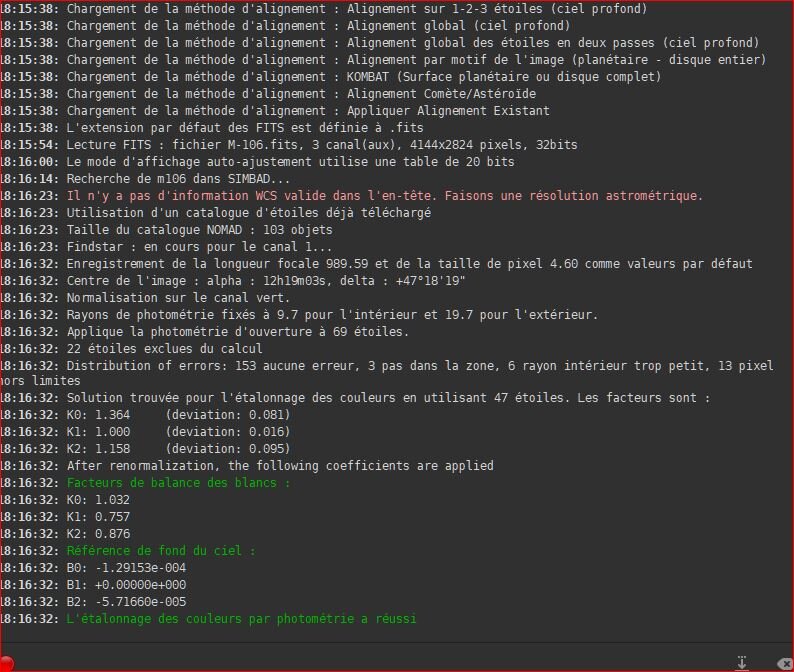

il y a 37 minutes, Petitprost a dit :
Il me semble que ce n'est pas une résolution astrométrique ça. Ça ne serait pas plutôt une calibration des couleurs par photométrie?
La résolution astrométrique est accessible via Information de l'image > Résolution astrométrique
