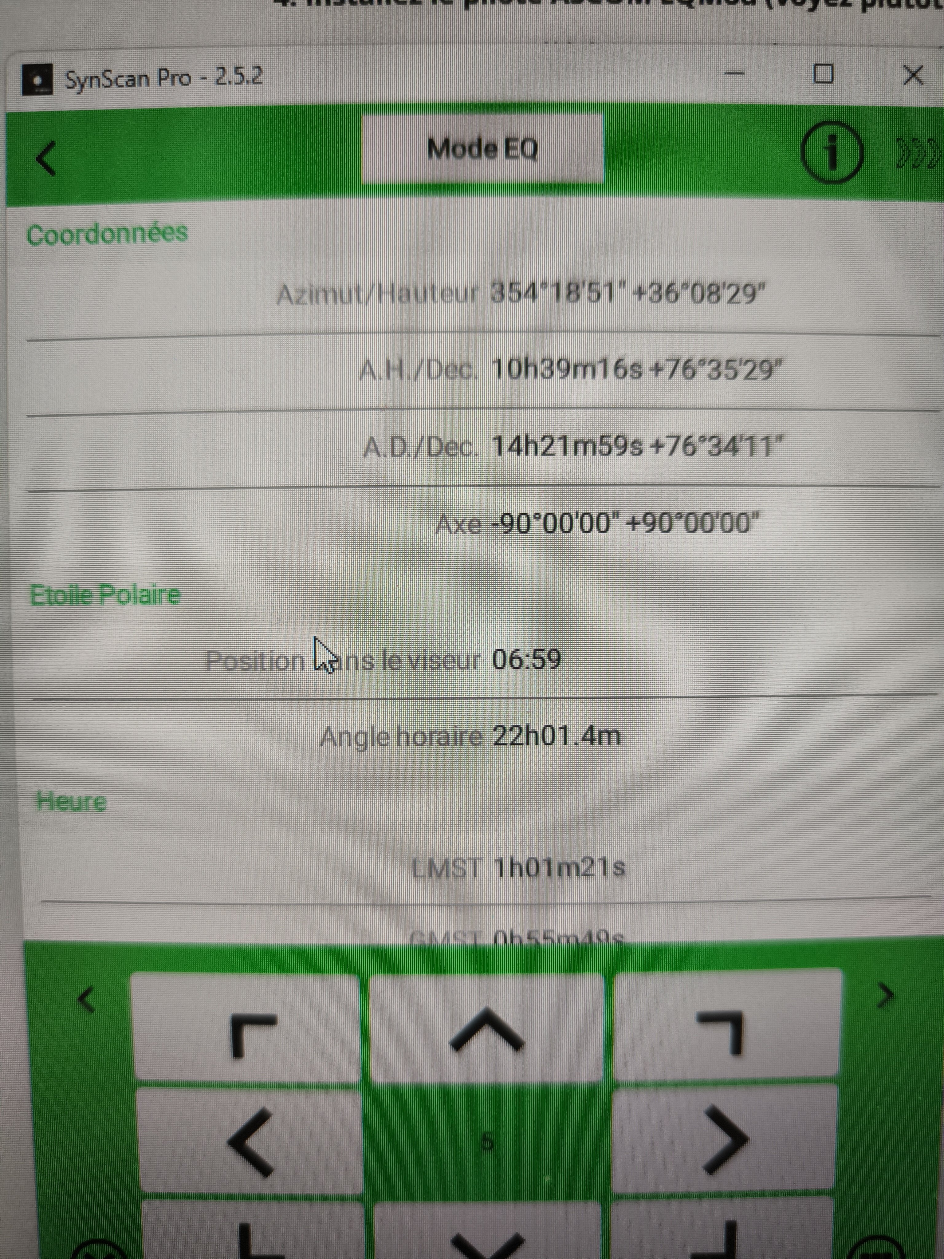

Dans le cas de Synscan, ça me dit 90°/-90° en "axe".

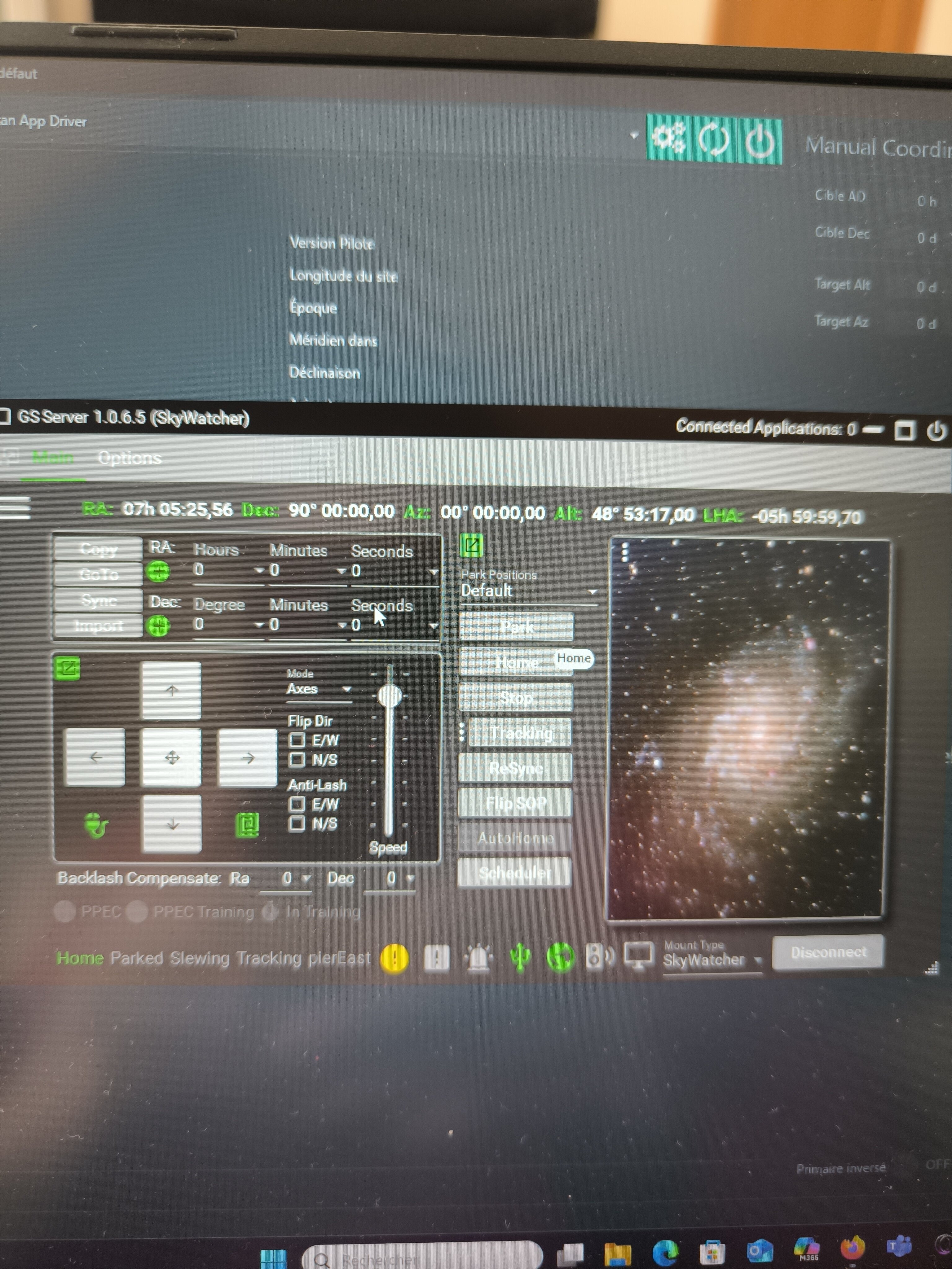

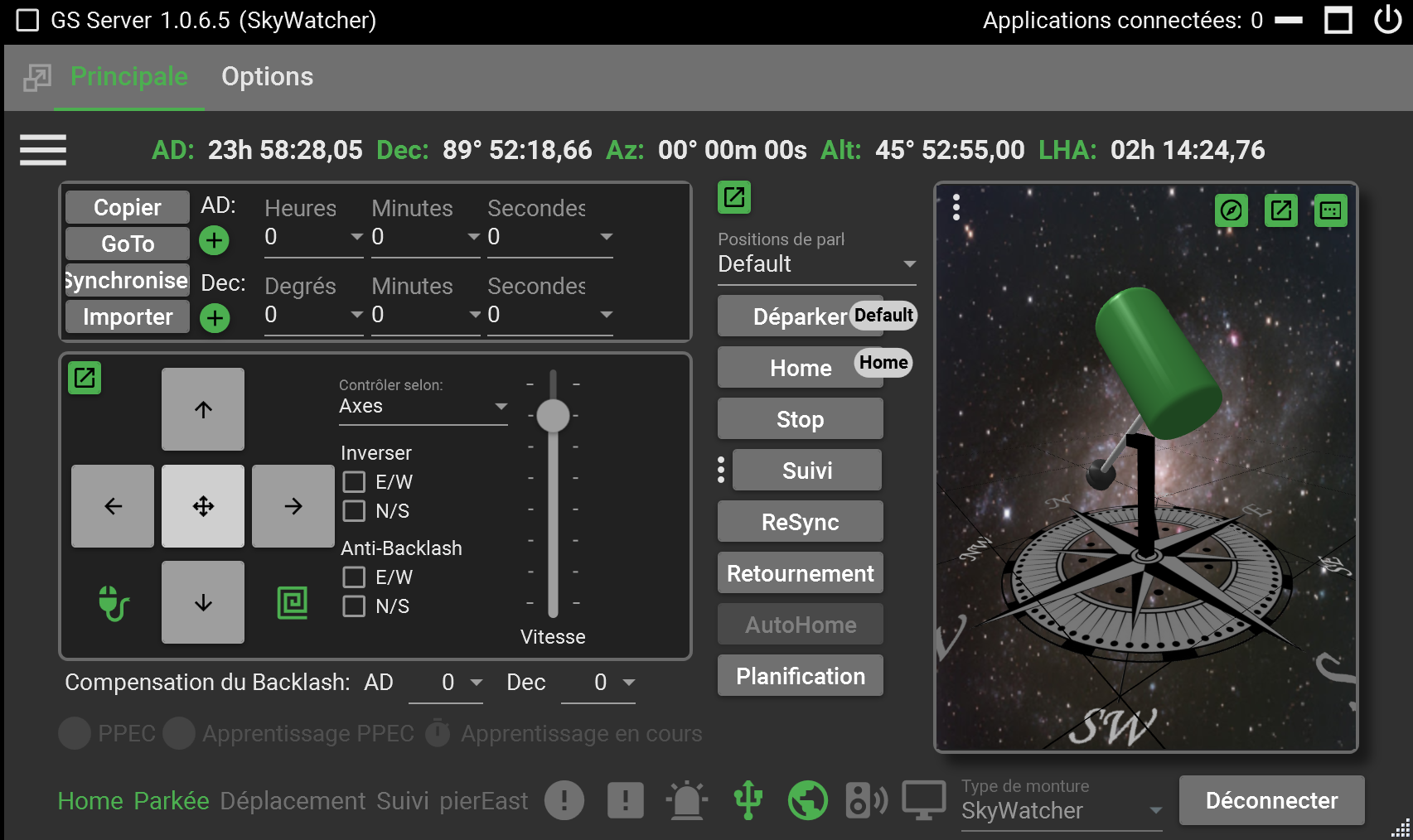

Je ne trouve pas d'équivalent "axe" dans GSS mais les coordonnées AD et DEC sont bien différentes (je joins une photo des deux, prises à 2 minutes d'intervalle, sans avoir déplacé la monture).
Lorsque je pointe un objet, Synscan m'envoie à peu près au bon endroit. GSS, lui, m'envoie complètement ailleurs (dans des positions dangereuses pour la lunette par ailleurs).

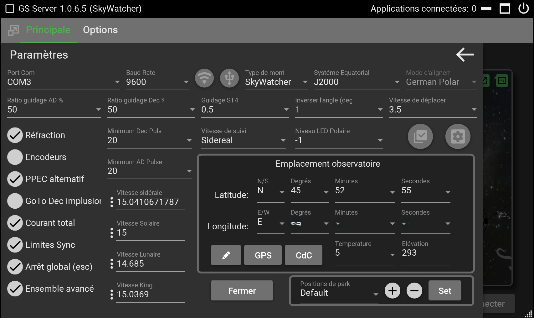

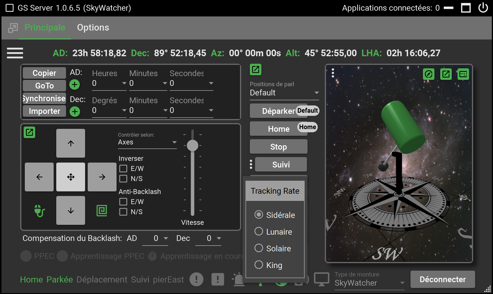

Dans GSS, je connecte la monture et voilà :
Une petite vue sur les paramètres : (j'ai supprimé la longitude 😉)
Bien sûr je suis en suivi sidéral :

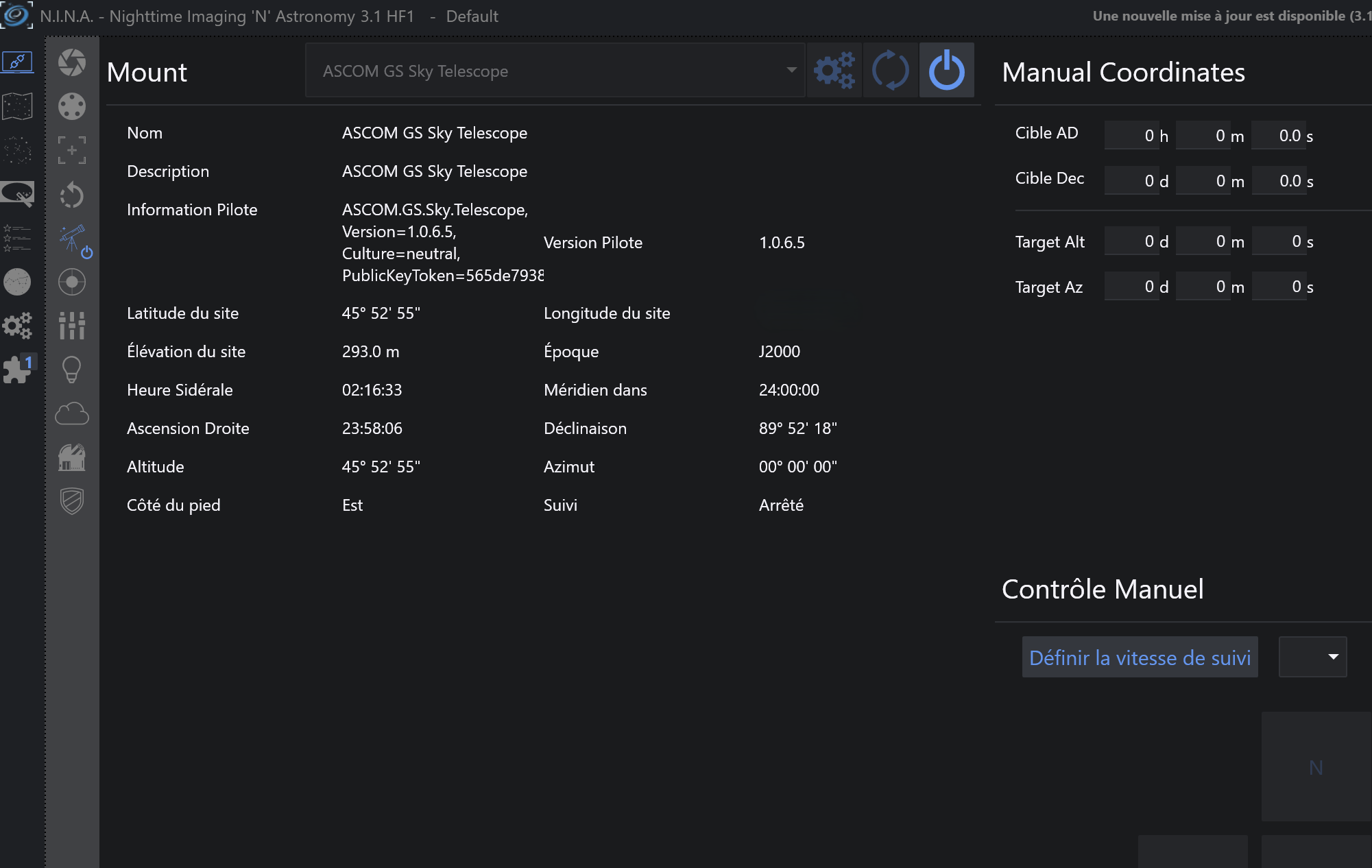

Puis je vais dans NINA et je me connecte à GSS
A partir de là, je ne touche plus à GSS, je déparke dans NINA, je redefinis la vitesse de suivi par sécurité, et je gère absolument tout via NINA (Caméra, pointage, astrometrie, sequence, autoguidage puis en avant Guingamp !, direction au chaud et gestion via Google Remote desktop).
