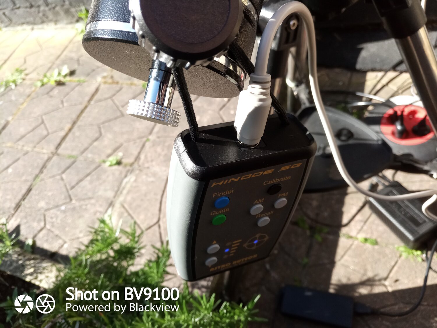

Puis est passé en occasion l'hinode solar guider. Bon.... 800€ c'est hot j'avoue mais quand on veut on peut.
J'ai eu du mal à faire fonctionner le set mais j'y suis arrivé avec un succès vraiment superbe.....

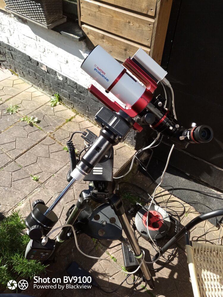

J'utilise une machine monture originale, l'iexos 100 pmc 8. Je l'a maîtrise avec le logiciel explorestars.
L'hinode solar guider est vraiment un magnifique instrument. Très facile d'utilisation.
1) je pointe le soleil
2) je met en parallèle monture et viseur de l'hinode
3) je calibre
4) je prends une gorgée de bière 🍺 car je suis ch'ti
5) une fois la calibration faite, hop
6) je prends une gorgée de bière 🍺 car je suis toujours ch'ti
7) j'appuie sur guide et ça guide un truc de ouf
😎 après toutes les gorgées de bière, le suivi du soleil est nickel mais j'ai un décalage au niveau des yeux et zut'🤪
Franchement pour l'instant je suis à une heure de suivi sans l'ombre d'une fuite du soleil. Je suis certain de pouvoir atteindre 2 voire même plus sans bouger.
C'est pour moi une très grande satisfaction et les 800€ sont oubliés.
Par contre c'est de l'électronique, donc les surtensions, attention.....
