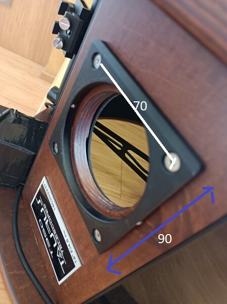

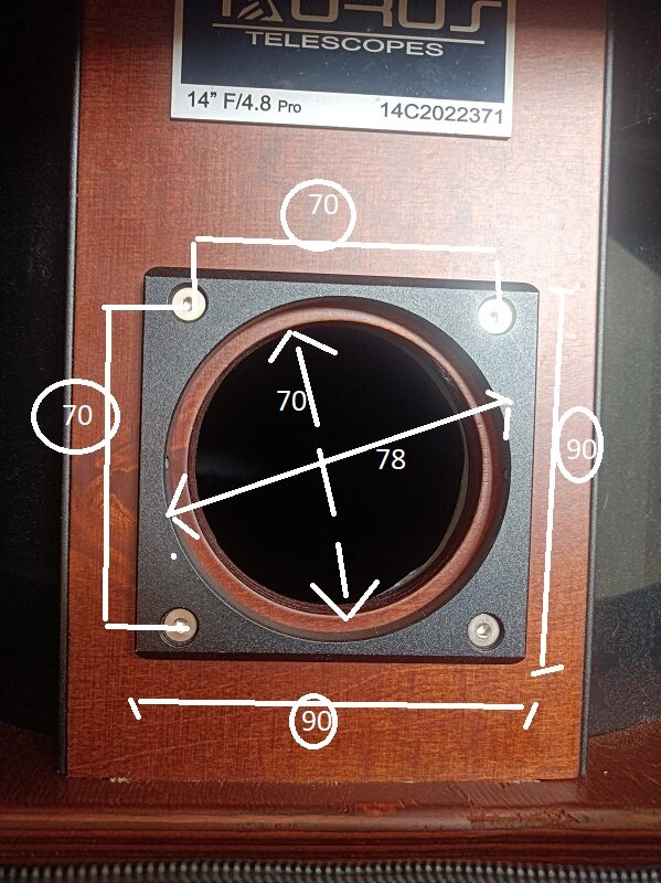

j'ai essayé de faire les mesures complètes (3 photos)
Je confirme la plaque est vissée sur le bois, pas besoin de toucher au velours
Modifié par Ngc34
Ben voilà, c’est bien un PO 76-78 mm. Si le trou
dans la plaque noire a un diamètre de 78-80 mm elle est compatible avec les PO à queue d’aronde 78 mm.
Merci d’avoir mesuré la distance entre deux vis M5 sur la plaque noire, mais il faut aussi mesurer l’autre côté du rectangle à angle droit avec celui mesuré si l’on veut la remplacer…ce n’est pas toujours un carré! J’en ai eu une avec rectangle 70x73.
Modifié par sixela
hello Sixela
d'abord merci pour votre implication c'est sympa
Effectivement, si la plaque fait bien 90x90, les espacements des vis ne sont pas identiques. 70 sur 2 cotés et 75 sur 2 autres (va comprendre pourquoi hihi). Bravo bien vu et excuses je n'avais pas vu de différence au coup d'oeil comme quoi il faut tout vérifier !
Est-ce que maintenant vous pouvez me conseiller quelques po à coup sûr ?
Bon diner et bonne soirée (je suppose qu'il ne fait pas beaucoup plus beau la nuit en Belgique 😥)
C'est plutôt 70x73 selon moi, je n'ai jamais vu de plaque 70x75 (sauf si c'est Taurus qui la fabrique).

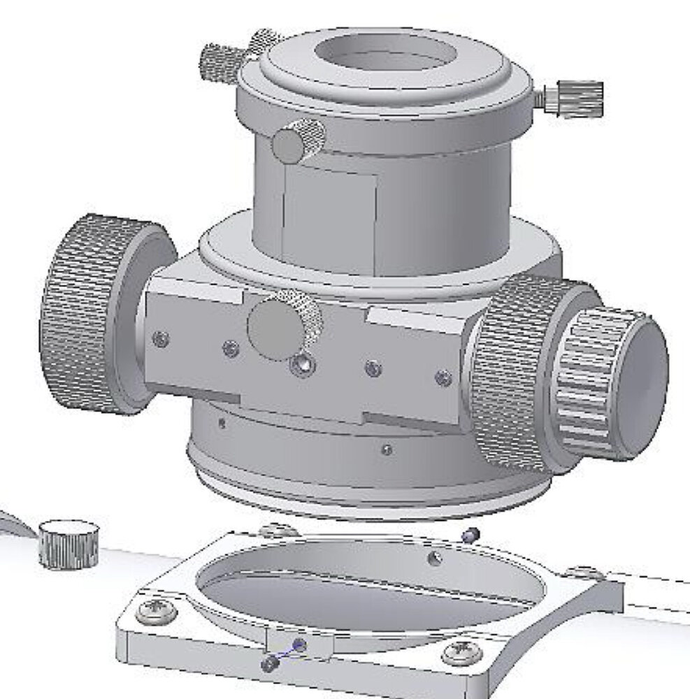

Attention, si le SteelTrail est livré comme celui-ci:
Omegon-Steeltrail-2-Newton-Crayford-Dual
alors les boutons descendent en dessous de ce qui dépasse de la base! Donc contacter Omegon pour savoir si on reçoit cela:
ou ceci:
Omegon-Steeltrail-2-Newtonian-dual-speed
[Voir la queue d'aronde supplémentaire avec 6 vis...mais c'est peut-être la 78->80 supplémentaire!]
Sans la queue d'aronde supplémentaire la roue de gauche peut frotter contre la base plate (bien sûr le problème ne se pose pas avec la queue d'aronde 78->80 en plus si ta plaque actuelle a une trou de 80 mm).
Ce qui est un peu casse-pieds est qu'il y a plusieurs versions, el les queues d'arondes ne sont pas toutes les mêmes. Celle du manuel ressemble plus à celle-ci:
et ferait croire qu'on reçoit toujours une queue d'aronde pour rehausser le tout mais ce qu'on reçoit est parfois différent.
Si mes souvenirs sont bons:
-le SteelTrail "nu" est comme sur la photo #1
-le SteelTrail "pour SCT" à un adaptateur qui part de cette queue d'aronde avec une pièce en plus
-le SteelTrail "pour Newton" a une queue d'aronde 78->78 comme sur la dernière photo (et comme dans le manuel), qui peut se remplacer par la queue d'aronde 78->80 sur la deuxième photo. Certains modèles ont une queue d'aronde 78->78 plus courte (comme sur la deuxième photo).
Donc...il faut juste éviter de se faire livrer le Steeltrail comme sur la photo #1. Bien communiquer avec Astroshop, éventuellement demander une photo.

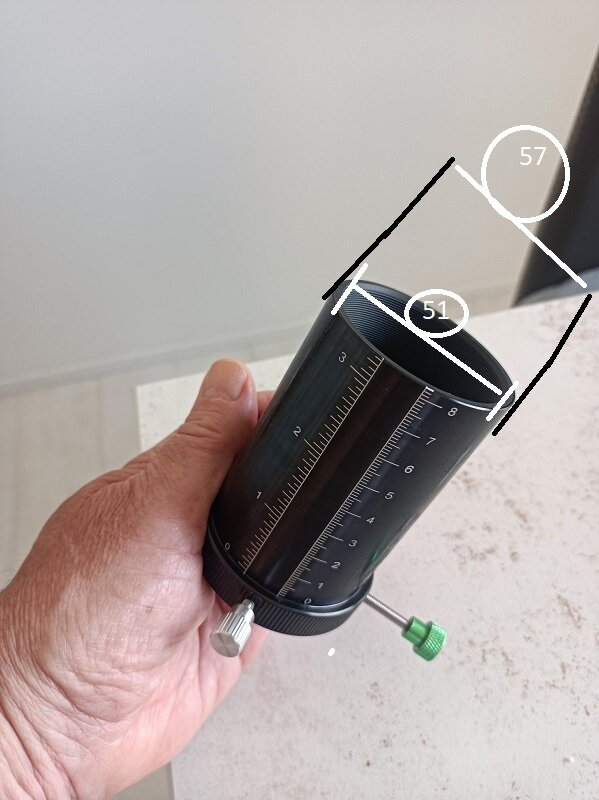

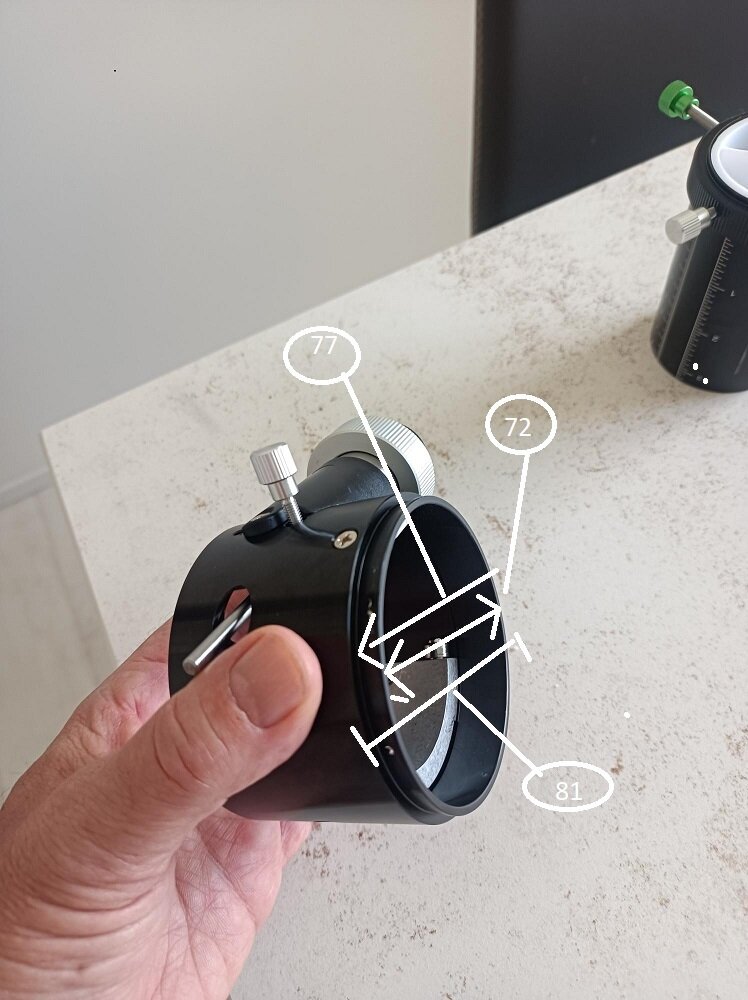

Hello Sixela alors la merci c'est clair
J'ai revérifié les dimensiosn exactes avec un pied à coulisse. Ca change un peu. Voila les cotes def sur photo
Je m'aperçois que le trou dans le bois est plus petit que celui de la plaque.
Merci grâce agrâce à toi je viens de comprendre que ormis la qualité du crayford, le point quasi essentiel c'est la queue d'aronde.
Ha merci ça devient tres clair et précis. Je comprends pourquoi on est perdu sur les sites de vente. Jamais ils n'expliquent les pièges !!!!
Il y a 2 heures, Ngc34 a dit :
Normal. Il ne doit laisser passer que le tube PO, pas la queue d'aronde.
C'est donc bien une plaque pour PO à queue d'aronde diamètre 78. Donc:
- Baader Steeltrack: si le carré pour les vis M5 existantes est en effet 70x70 (ou au moins carré, ça marche jusqu'à 74x74), installable en remplaçant la plaque par celle-ci: https://www.baader-planetarium.com/en/bds-nt-flat-base-plate-96x96mm-for-nt-diamond-steeltrack.html
- Omegon Steeltrail possible, mais confirmer que la version "pour Newton" a une queue d'aronde montée sur celle du Steeltrail "nu" suffisante pour remonter les boutons, et n'est pas seuelement un Steeltrail "nu" avec la queue d'aronde au niveau des boutons. Inutile d'essayer l'adaptateur 78->80 pour ça, il ne marche pas sur la plaque existante.
-Monorail GSO (Omegon ou TS😞 installable tel-quel, mais finition pas bien meilleure que celle du PO existant (mais il marche mieux quand-même, ils apprennent lentement mais sûrement).
