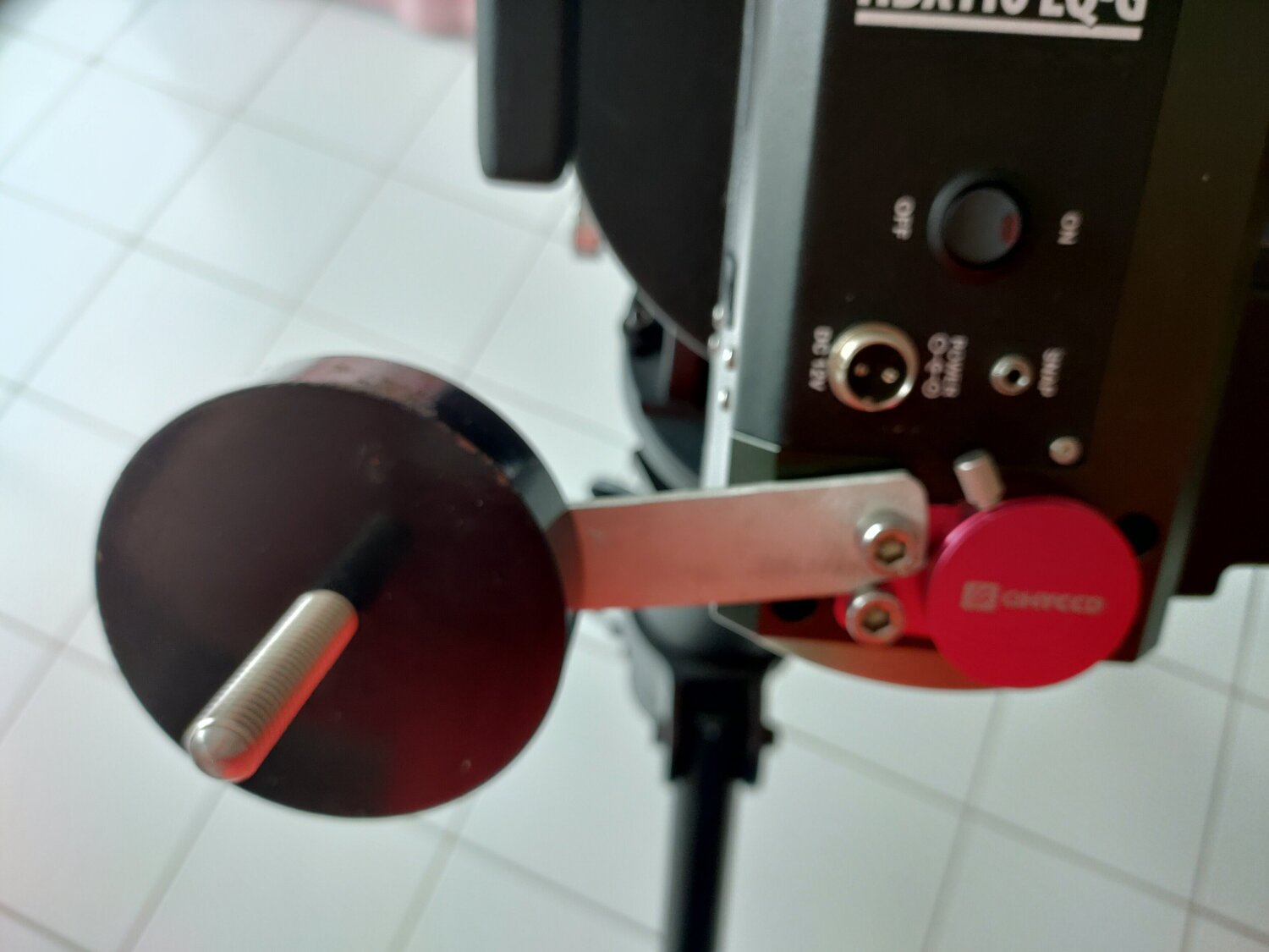

Je suis possesseur d'une HDX110 depuis quelques temps (équivalent EQ8) avec donc les moteurs sur le côté.
L'ancien propriétaires avait installé un petit contrepoids d'1kg600 à la perpendiculaire de l'axe (13.5cm) de la grande barre de contrepoids afin de compenser le poids des moteurs DEC et AD se trouvant sur le côté de la monture.
Jusqu'à aujourd'hui je n'ai jamais contrôlé si ce petit contrepoids était suffisant ou pas. Cet après-midi j'ai fait le test monture à vide avec ce petit contre poids.
Lorsque je pousse la déclinaison (sens horaire) pour inciter le mouvement à aller vers le moteur et bien le contrepoids ne compense pas.
Dans l'autre sens (anti horaire) au bout d'un moment même phénomène.
Intuitivement je me dis qu'il n'y a pas assez de poids. Quelqu'un a t'il une expérience sur le poids et la distance à respecter pour avoir une monture équilibrée à vide?
Peut-être que ce n'est pas nécessaire de vouloir avoir une équilibrage à vide bon?
Je vous remercie de vos réponse
