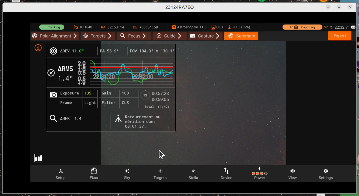

Ce soir, grande première (pour moi): séance d'astrophoto pilotée par Stellarmate app !
AP, focus, guidage, capture et suivi de la séance sur IC1848, l'Âme.

Je n'ai pas eprouvé de difficultés majeures à l'utilisation en mode Basic.
J'ai juste noté lors de l'AP, un délai dans le rafraîchissement plus élevé que lorsque on est en direct sur Kstars. Un affichage du guidage, perfectible on va dire.
L'utilisation d'une souris Bluetooth sur le smartphone amène un confort d'utilisation incomparable.
