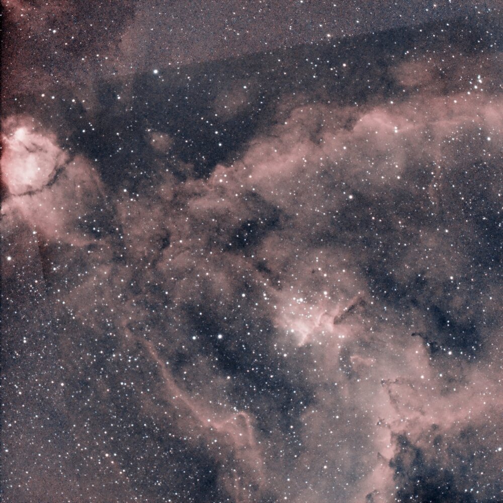

Pour ne pas perdre la soirée, je l'ai remplacé par une ASI533MC, avec son champ réduit.
40 poses de 240 sec à -10°C, avec filtre Antlia Ha-OIII 5 nm.
Pas de DOF, je les ferais ce soir.
Pre-traitement HOO avec Siril V1.4 Linux. Post-traitement Pix Linux 1.9.8.
