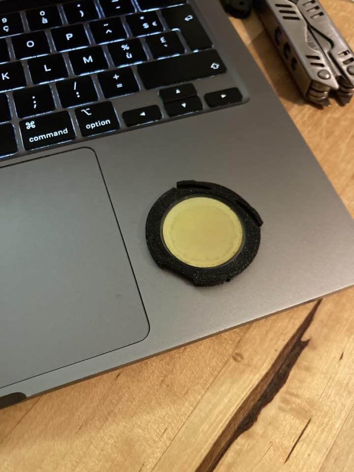

J'ai récupéré un lot de filtre mono longueur d'onde de 365, 400, 450, et 470 nm en 1,25". est ce que cela à un interet en astro ?

En planétaire, ça peut avoir un intérêt avec l'imagerie de Vénus en UV par exemple, mais on peut le faire aussi dans le bleu quand les aberrations du télescope sont trop importantes (cas fréquent avec des éléments réfractifs parce que le chromatisme est corrigé seulement pour le visible et "dérape" aux courtes longueurs d'onde) ou que le capteur est "aveugle" aux UV.
