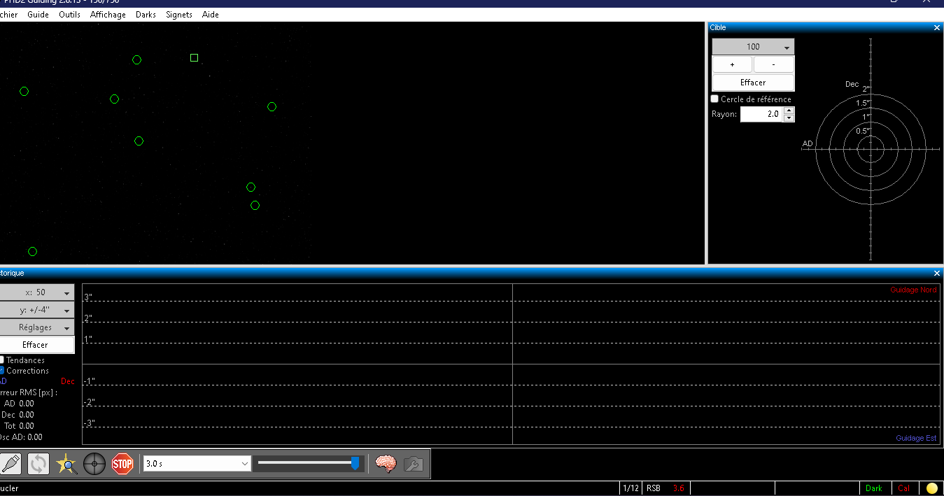

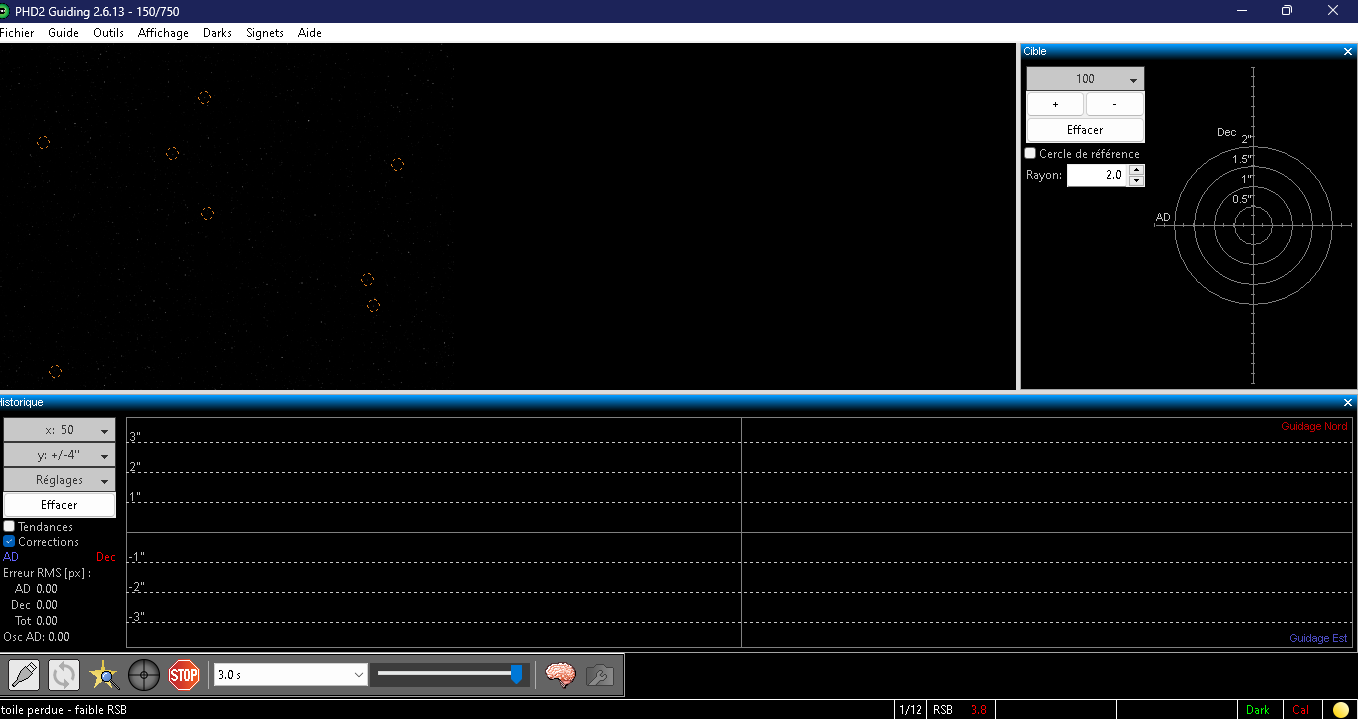

Je note, j'essaierai également de les différencier comme ça.  Dans ce cas les étoiles sont très petites sur l'écran. Quand je réalisais la calibration je voyais bien les plus grosses. j'espère ne pas devoir changer de caméra à cause de sa sensibilité pour repérer les plus petites. Pour savoir si mon autoguidage est correct, est-ce pertinent de vérifier que l’étoile guide s’étale sur plusieurs pixels, et non sur un seul ? Là je suis sur PHD2 et teste la détection automatique des étoiles (capuchon sur la lunette, je ne suis pas en extérieur), il me détecte une dizaine "d'étoile" alors que la lunette est couverte et par moment il perd "l'étoile" je te joins des captures du logiciel :
Après ça il repasse directement sur des ronds verts. Du coup s'il y a vraiment une étoile, elle restera sur un rond vert et non pas sur un rond marron ?

Sur le cadre en haut à gauche, tu peux voir le profil de ta cible... Tu peux donc voir facilement si c'est une étoile ou pas en fonction de la courbe affichée.
Tout ce qu est détecté comme étoile par PHD2 a un rond vert. Celle utilisée pour le guidage a un carré vert. Je n'ai jamais vu de rond marron...
Je redemande : tu as bien fait tes darks?
D'accord merci, je testerai de voir le profil de la cible. Justement en activant ma bibliothèque de dark ça me fait les ronds marrons de temps en temps du coup ça désactive le guidage sur une cible pareille.
