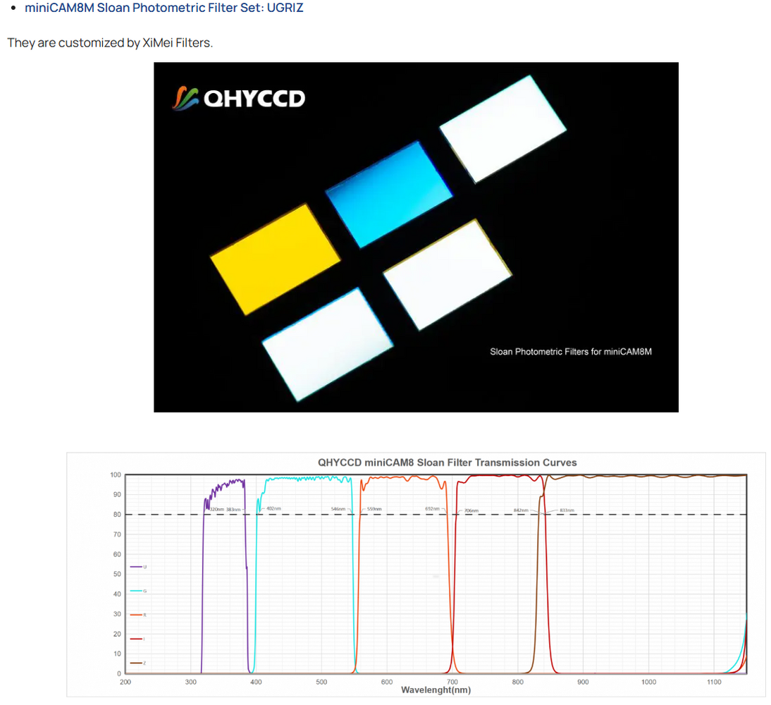

  • L'utilisation de filtres photométriques permet de comparer ses données avec celles des autres. La QHYCCD MiniCam 8 peut être achetée avec un jeu de filtres de ce type, c'est probablement une indication pour ce domaine astro..
