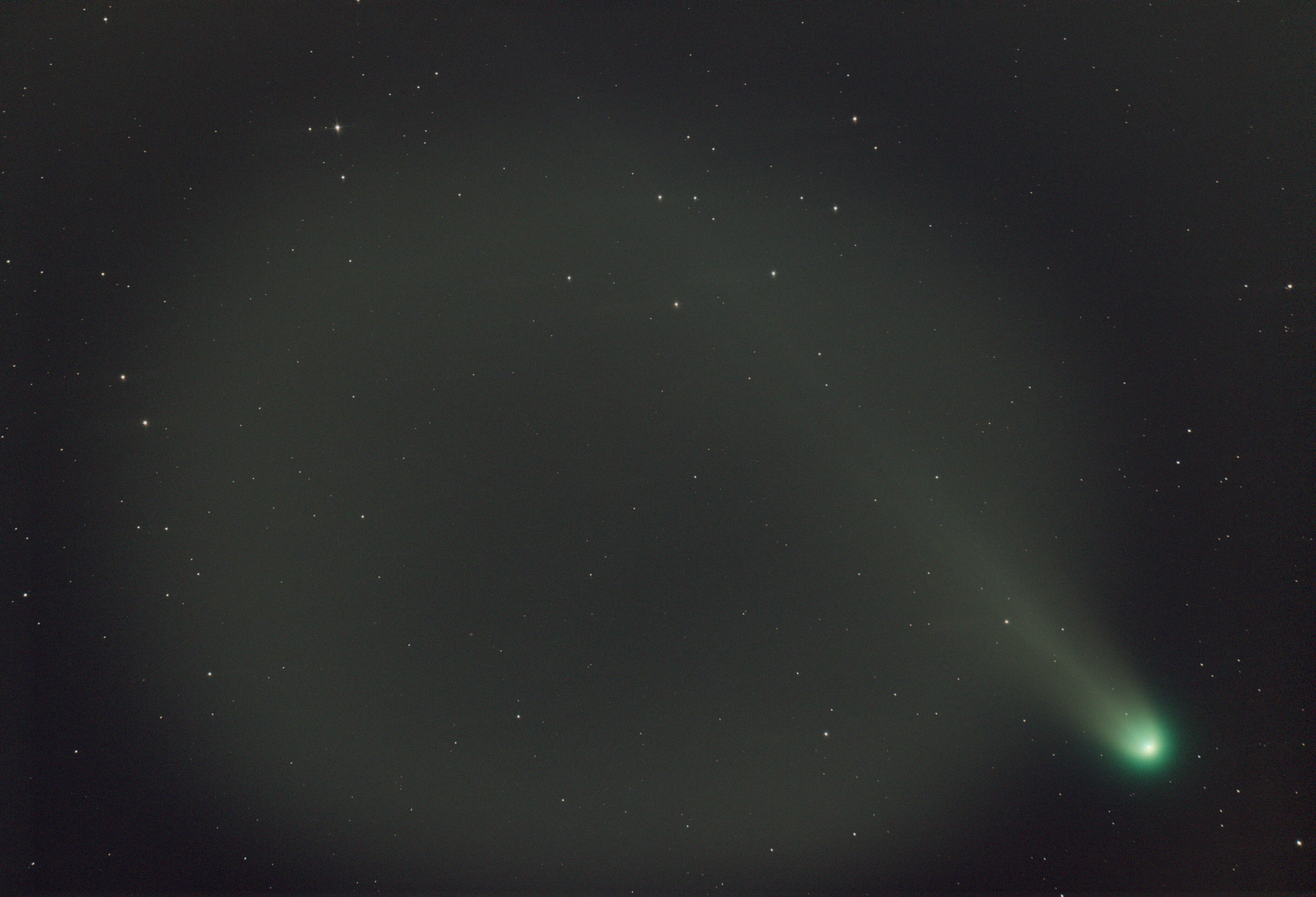

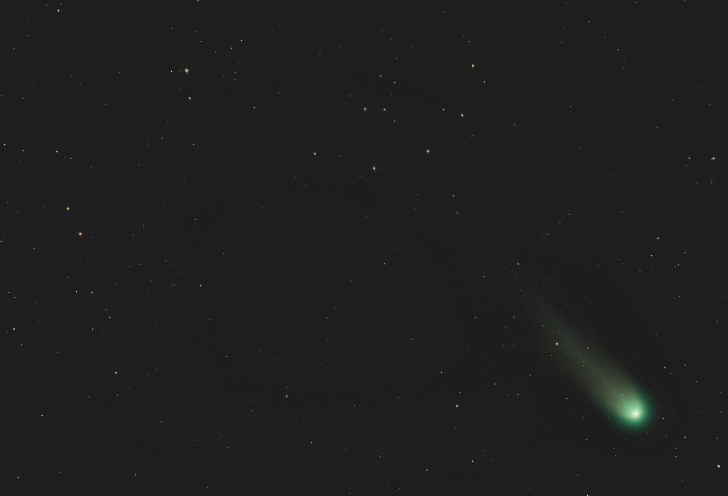

Du coup voici après empilement ce que ca donne pour le moment...
Le comete en starless et ce halo disgracieux ...
comete-pure_stacked.fit
Le masque d'étoile qui s'en sort pas trop mal du coup
masque detoile.fit
Et l'assemblage des deux...
Vous avez des idées de comment faire pour traiter ce halo pour l'atténuer (voir supprimer) du mieux possible? ou des tutos a me conseiller?
Logiciel a ma disposition , Siril, lightroom, photoshop
Merci pour vos précieux conseils
Sous PS utilise le plugin  astroflat  pro, c'est pas comme des vrais flats mais ca peut aider.
cdlt
Ha oui ! en effet! pas mal du tout!
Je vais me pencher la dessus je ne connaissais pas du tout !
Merci pour l'info 😀👍
