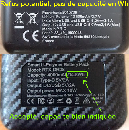

2. La capacité est limitée à 100 Wh par batterie. La capacité DOIT être lisible sur chaque batterie, si elle n'est pas indiquée il y a risque de refus. Le nombre de batteries transportable doit rester raisonnable, n'essayez pas de passer avec un carton de 50 batteries !
Attention, certains powerbank dépassent la limite (le max est de 27 000 mAh à la tension nominale de 3.7 V, ce qui fait 99.9 Wh). Dans certains cas, vous pouvez aller jusqu'à 160 Wh (ou 43 000 mAh à 3.7V) mais le nombre est généralement limité à 2 batteries, et avec accord préalable de la compagnie aérienne. Le mieux est donc de rester sous 100 Wh par batterie.

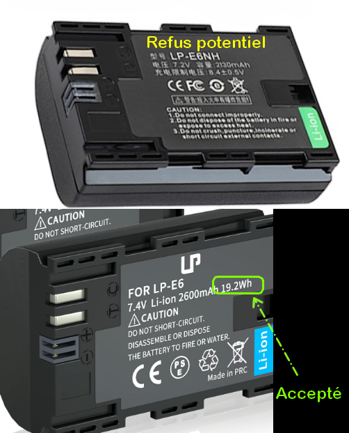

6. La batterie doit être en bon état, pas de trace de choc, de fissure, de gonflement, de partie fondue, de contact brulé...
Il y a d'autres restrictions, notamment sur les appareils équipés d'une batterie interne (téléphones, écouteurs, vibro-masseurs, etc.) à voir selon la compagnie utilisée.
Vérifiez vos powerbanks et batteries photo car les agents de sécurité ne calculent pas aux contrôles, donc si la capacité n'est pas explicitement indiquée en Wh, votre batterie risquera d'être refusée.
