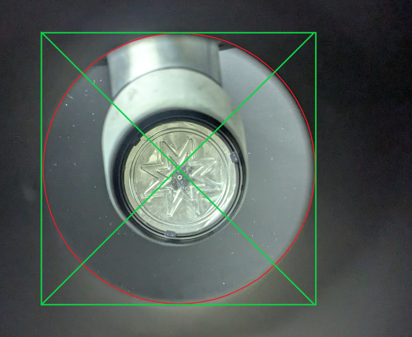

J'ai un Meade Lightbridge de 12 pouces. J'ai fait une collimation au laser et j'ai réussi à mettre le point rouge dans le donut du primaire et de ne plus voir le point rouge dans le retour.

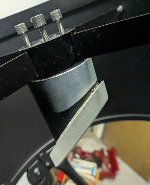

Par contre sur le secondaire, j'ai du mal à régler avec les vis de collimation. J'arrive à bouger de deux côtés mais pas de l'autre. Bref.

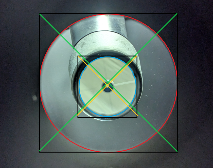

Je me suis poser la question, la collimation peut sembler nickel avec le laser mais je dis que le miroir secondaire est peut-être trop haut ou trop bas.

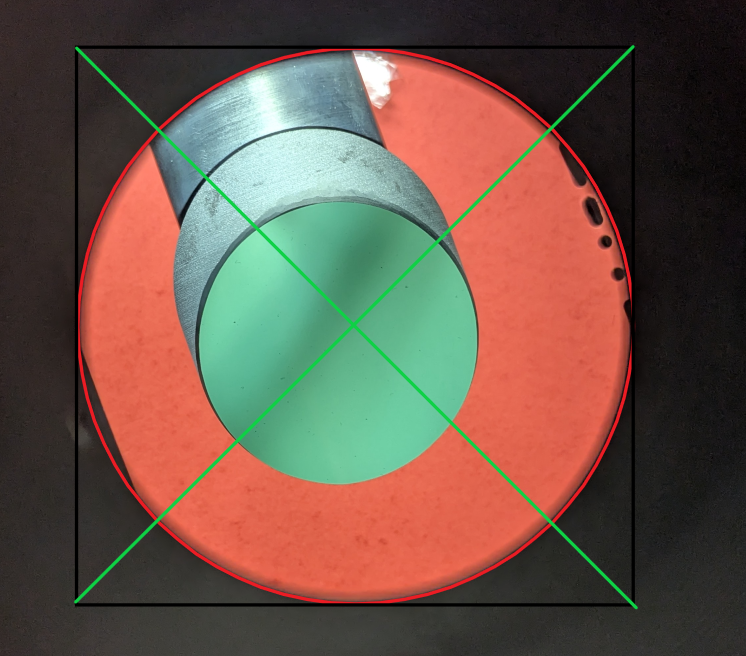

Du coup j'ai regardé dans le porte oculaire vide. Je vois bien le miroir primaire avec ses pattes de fixation. Mais je pense qu'il n'est pas centré par rapport au porte oculaire. Du coup je vous le demande. Il faut bien descendre ou monter le miroir secondaire avec la vis centrale ? Au vu de la photo faut -il le monter ou le descendre.
Si il faut monter le miroir secondaire comment je fait car il est monté à fond non ?
Merci de vos conseils.
