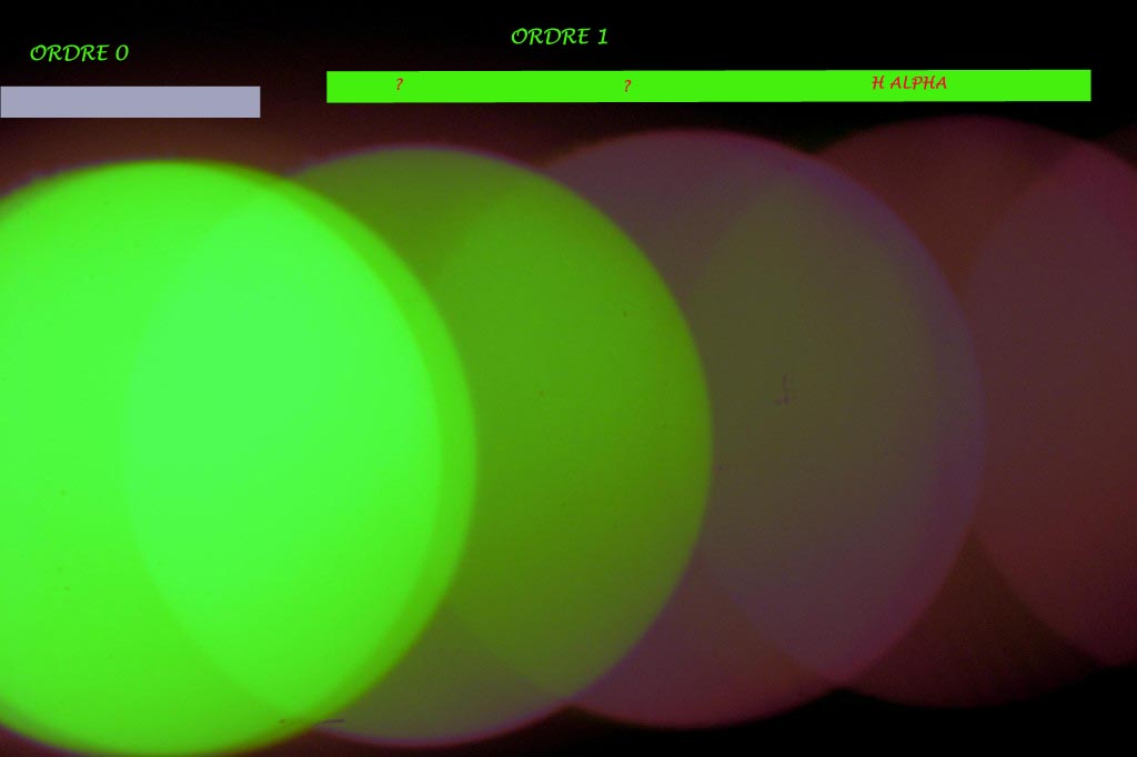

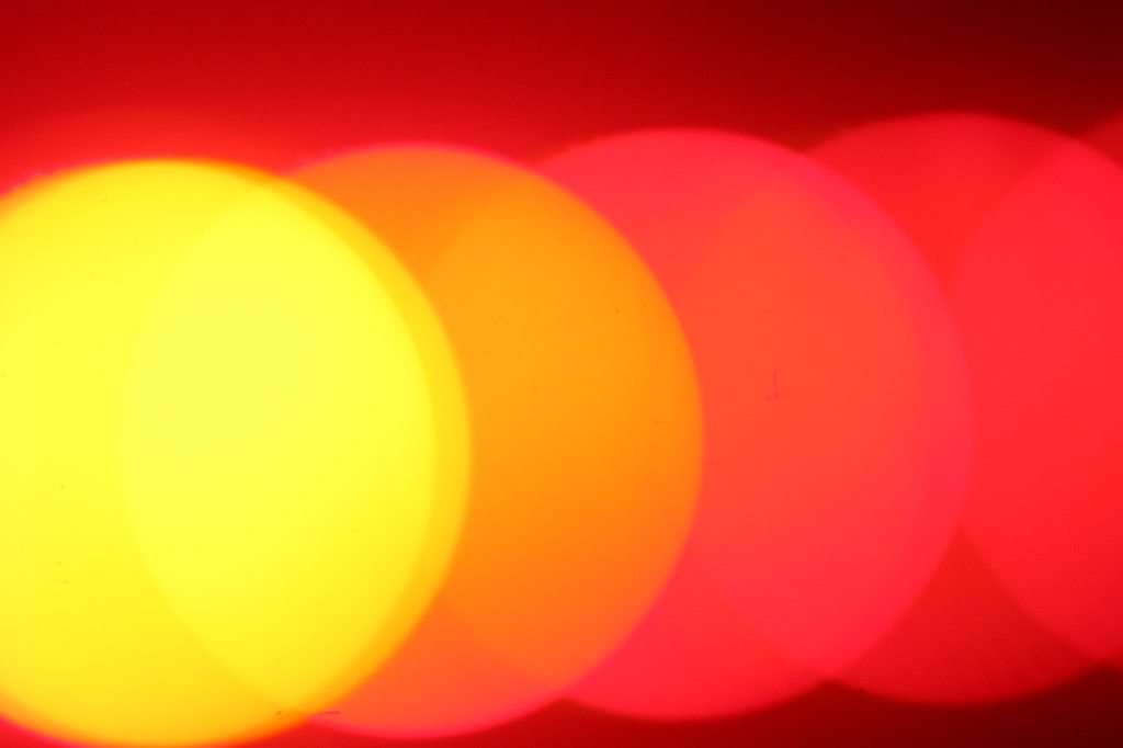

Et hop, il fait beau enfin une image spectrale prise au pst (génération 1).
L'ordre 0 (l'image du soleil vu directement) est à gauche. Donc dans l'ordre, on a une image verte, une rosée, et enfin l'h-alpha à droite avant que ça recommence dans l'ordre 2 en superposition sur le h-alpha. C'est du brut, dés que j'ai le temps je recalibre tout ça avec les couleurs qui faut.
La faiblesse de l'image h-alpha est du au fait que j'ai fait l'image avec un boitier non défiltré.
Donc le bf5 écrème mal ce qui sort du fp et si on veut gagner en contraste il faut isoler d'avantage le h-alpha par l'utilisation complémentaire de filtres interférentiels type uhc, ultra block, cls etc...
Ca sera mieux avec l'image calibrée. Donc il existe une image verte, une rose, et enfin le h-alpha.
Bizarre ton truc...
Tu ne peux pas fabriquer une fente mince avec une lame de rasoir pour éviter d'avoir cette images spectrale sphérique? c'est très inhabituel et donc dur à interpréter, du coup!:b:
:D
Et sinon, moi je vois surtout que ton ordre zéro a l'air de comporter des jets à 11h... et qu'il fait mauvais chez moi:cry:
C'est fait en mode grands F sur pieds photos entre les nuages. En visuel c'est parlant aussi et je confirme bien qu'il existe plusieurs images monochromatique. Promis j'y colle un trou ou une fente dés que je peux.
J'ai fait plusieurs spectro visuel et la fente tip top, c'est une lame de rasoir (à l'ancienne) que tu casses en deux et dont tu approches les bords tranchants pour former la fente.
Le tout sur l'intérieur d'un carton dans laquelle tu as découpé une petite fenêtre rectangulaire... et roulez jeunesse!:D
Tiens, si j'ai le temps, cet aprem', je colle la ToUc derrière mon spectro maison pour voir ce qu'elle capture.
Sa petite soeur (la II) me permettait déjà de projeter des spectres en direct sur grand écran: il doit y avoir moyen d'en sortir quelque chose^^
T'inquiètes, c'est juste pour montrer qu'il y a plusieures images monochromatiques du soleil dans un pst (genération 1) et de l'interêt de la filtration interférentielle en amont du bf5. C'est pas un spectre mais plutôt des images spectrales largementr séparées. Je donne dans la spectroimagerie :p.
