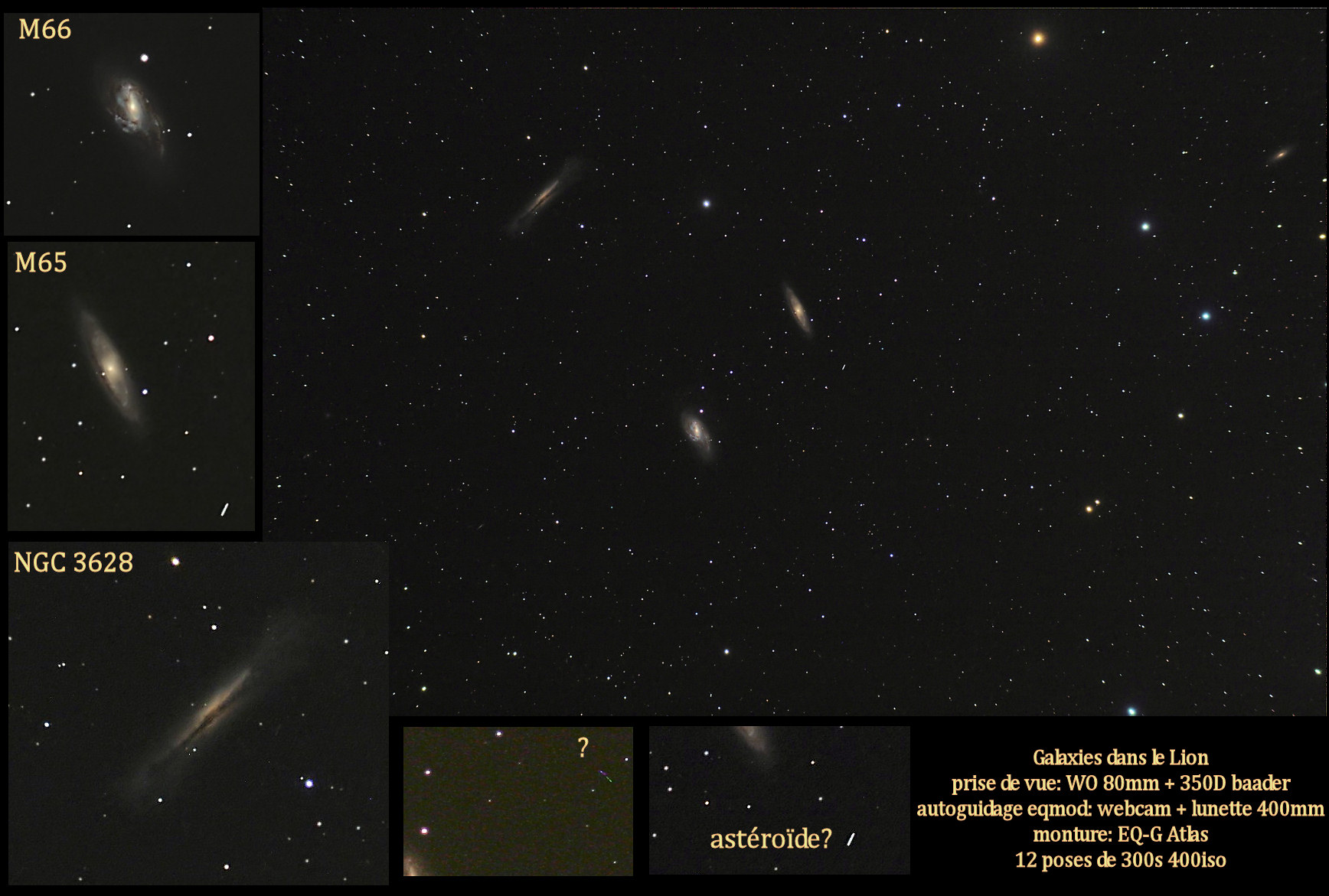

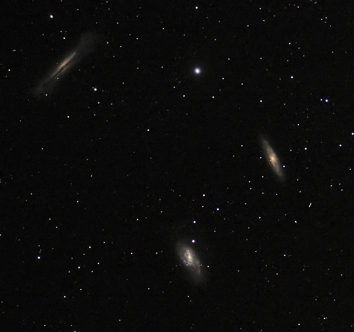

voici le résultat: 12 poses de 300s à 400iso avec une lunette de 80mm (focale: 555mm) + 350D Baader.

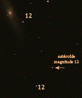

on voit ce qui semble être un astéroïde (point mobile sur chaque image)

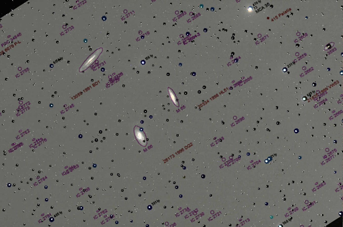

Quelqu'un peut-il me donner son nom, je n'ai pas trouvé? Il y en a un pas très loin mais de magnitude 17 impossible ici, l'image a été faite entre 1h30 et 2h30 locale, ici à 1h45 pose de 300s:
on voit également ce qui pourrait-être une étoile filante (sur une seule image bien sur, objet vert puis rouge)
en gros plan
les noms des objets:

bons resultats Patrick, mes tes traitements sont un peu hard a mon gout. un fond de ciel pas tres homogene et des yeux de merlan ca et la.
peux tu nous proposer qq chose de plus light ?
Salut Patrick
Beau travail de présentation qui permet de découvrir tout ces objets.
Le suivi de ta monture fonctionne correctement. Si c'est un nouvel équipement il serait bien de la tester en suivi sur une focale un peu plus longue ?
Les galaxies sont bien mises en évidence. Un peu trop peut être. En regardant attentivement je trouve ton traitement "renforçateur" un peu poussé dans ses derniers retranchements pour mettre en évidence du détail dans les bandes d'absoptions, par exemple (M66 et N3628), ce qui génére de l'artefact (= zones détaillées qui n'en sont pas vraiment du fait du regroupement des pixels).
Jolie photo.
Oui c'est normal que la premiére tombe a cotée.Et a de beaucoup.

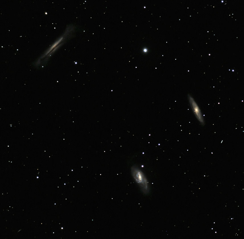

merci à tous,
promis je vais retravailler l'image en plus soft.

Je l'avais ratée cette image
Bravo, elle est réussie :)
