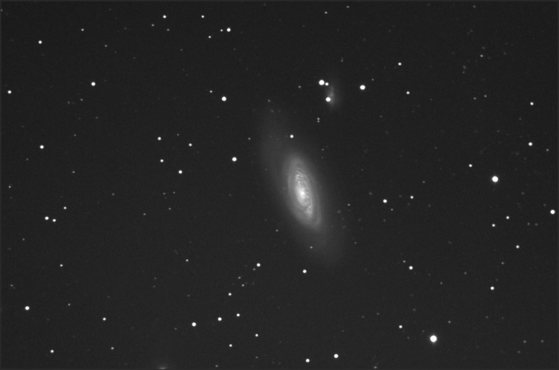

Creux de vague pour l'astro du CP. C'est un temps pour traiter les anciennes acquisitions et de mettre à jour les dernieres images sur un site trés simplifié :
http://www.astrosurf.com/chd
Cette M90 en fait partie, un classique fait au C8 à F6.3 + S1603
42 mn de pose par série de 4 mn
Monture SPDX + raquette Boxdoerfer.

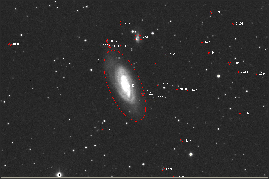

La même vue par DSS avec les galaxies HyperLeda jusque magnitude 21.1. C'est rare de voir des objets aussi faibles repris dans ce catalogue. Habituellement il descend à 19.5 :
Ca vaut tout de même le coup de te replonger dans tes archives :)
Ohh, magnifique ce petit couple
seulement 42 min de pose, et pourtant de belles extensions qui se perdent dans le fond de ciel, excellent traitement Christian.
Dis-moi tu allonges les temps de pose, de 3 à 4 minutes... bientot les poses de 10 minutes.
Est-ce que tu filtres antipollution ou filtre C ou L ?
Très joli site internet que tu as fait.
Très simplifié et très intuitif, le catalogue est impressionnant.
Salut Tertous
ça dépend si je n'ai pas de grosses grosses étoiles dans le champ. Sinon je reviens à 210 secondes.
Toujours pour éviter le blooming délicat à corriger.
Au dela de 4 mn le fond du ciel remonte et le gain RSB se réduit en conséquence, ça ne vaut plus vraiment de coût de prolonger les poses compte tenu du niveau de pollution local.
Non, pas de filtre.
