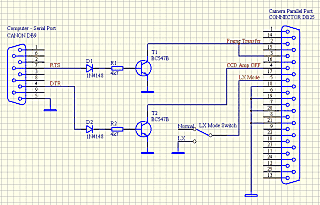

Comme je ne peux pas pour l'instant faire de photo (je suis au taf ;) ), voici quel branchement j'utilise :
Cette image provient de ce site : http://www.pk3.org/Astro/main.htm
Sachant qu'avec la modif de Michel Medina seuls les pins 2 et 21 du port parallèle sont utilisés, on peut sur le schéma ci-dessus ne conserver que la partie entre le pin RTS du DB9 et le pin 2 // (en plus de la masse, évidemment ;) )
C'est exactement ce que j'ai fait :) Bon, j'ai eu du mal à faire rentrer les composants dans le boitier DB9, mais ça rentre. Et surtout : ça fonctionne ;)
