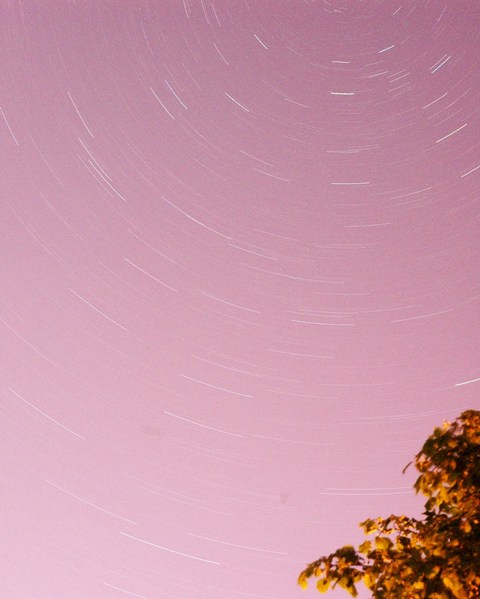

Le premier concerne la prise circumpolaire:
j'ai toujours une image claire (cf photo) et je ne sais pas comment faire, soit pour traiter la photo (j'ai iris), soit pour modifier mes paramètres de prise d'images. Là sur la photo avec un arbre j'ai mis en mode Burb (environ 25min de pose), ouverture F/D=9 et iso 200 (Reflex Nikon D70s).

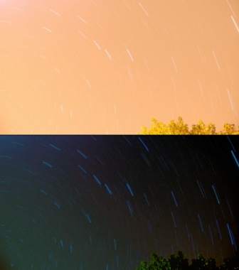

Voilà y a quelques jousr, un gars de webastro m'a fait la manip, mais il ne m'a pas dit comment il avait fait (photo n°1 sur une autre cirumpolaire)

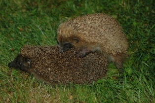

Sinon j'ai des reflets aussi (photo n°2)

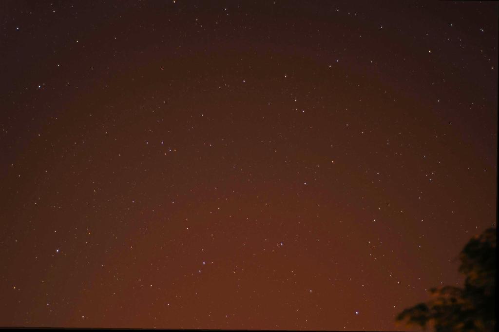

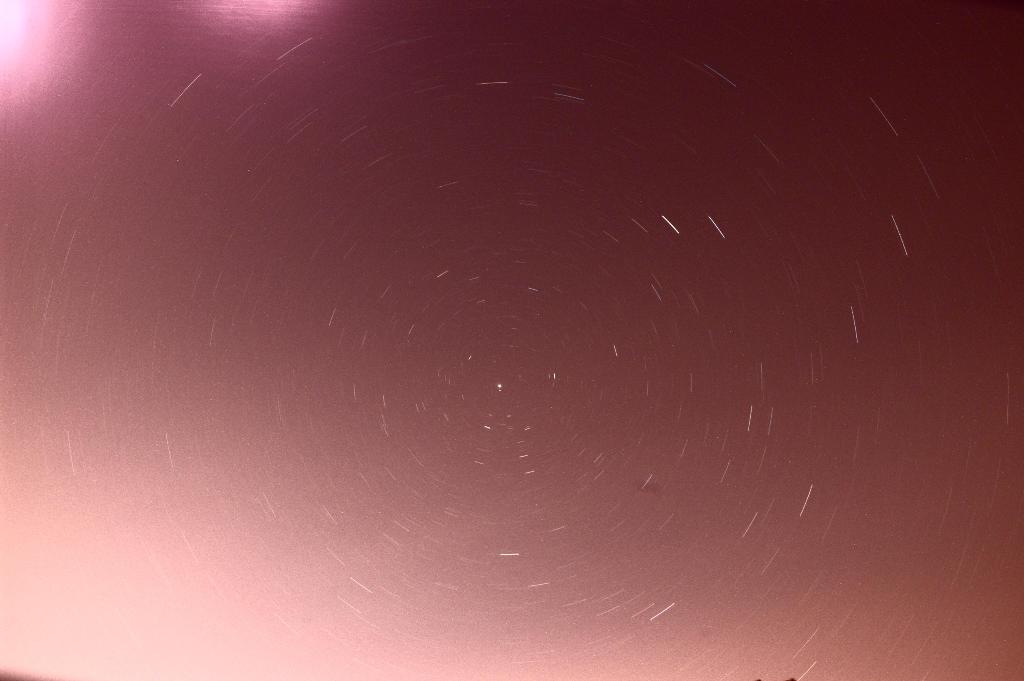

et enfin j'aimerai savoir comment faire ça (photo n°3) car tout est net alors que la terre tourne, la photo n'a tout de même pas été faite d'un coup!

Pour ta photo n°1 :
Je n'ai pas triché avec Photoshop ou autre (ce qui eut été bien plus simple :p ), j'ai fait avec Iris :
La méthode consiste à synthetiser le fond du ciel, puis à le soustraire de l'image.
Pour cela, dans la fenêtre de commandes, taper
>POINTON
Le curseur se change en croix.
Tu cliques partout dans l'image, en dehors des étoiles, et ça trace plein de petites croix dans ta photo.
Une fois que tu en as bien partout dans l'image, tu tapes
>POLY 3
Ca fait une interpolation polynomiale de degré 3 de ton fond de ciel... Pour plus d'infos regarde les diverses aides d'IRIS que tu trouveras sur le site de C Buil.
Ensuite, tape :
>SYNTHE
Une image synthétique va apparaître, représentant le fond du ciel sans les étoiles.
Sauver l'image :
>SAVE FOND
Puis, tu recharges ton image d'origine , et tu soustrais le ciel, avec un offset à régler (ici, par exemple, 300)
>SUB FOND 300
Et voilou :)
ah, oui, et puis pour récupérer un curseur normal, taper
>POINTOFF
Photo n°2
Ce ne sont pas des reflets, c'est de l'electroluminescence... seul remède : baisser la sensibilité, réduire le temps de pose, et faire des darks.
En numérique, tu auras des soucis de ce type si tu fais des poses trop longues. Plutôt qu'une pose de 3 minutes, plutôt faire 6 poses de 5 minutes.
Photo n°3
Je suis certain que c'est un montage... on fait de ces trucs de nos jours avec Photoshop :D

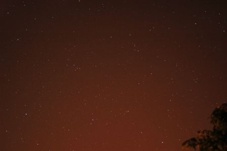

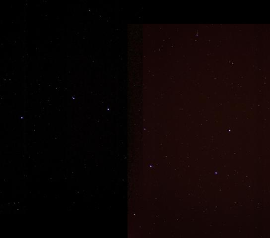

voilà j'ai aussi voulu faire un assemblage de la grande ourse, mais les deux photos composant la mosaique, n'ont pas le même fond de ciel comment faire sous iris pour homogénéisé

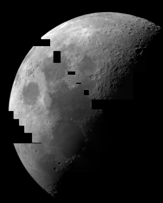

Essaie un assemblage avec imerge (gratos et facile à trouver sur le ouaibe). Je crois qu'il équilibre les couleurs tout seul...
Nico
En faite j'ai telecharger imerge, mais il n'assemble pas correctement mes deux images, ils les positionne seulement en translation, mais ne fait pas de rotation! ou bien je ne me debrouille pas correctement!
Broxot

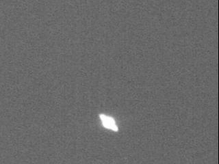

Ah, par contre imerge est bien pour les mosaique lunaire, j'en est fait une hier le résultat me semble bien, si vous connaissait le nom des principaux cratères je suis preneur car je n'en connait aucun, j'un eut satune aussi, mais la c'est moins glorieux :(, a l'oculaire (20mm et 9 mm) du macsutov je la voyait assez bien par contre à la webcam nul sa bouger trop vite!!!
Broxot
ta mosaïque est sympa
pour Saturne, tu aurais augmenté un peu la vitesse d'obturation (ou baissé le gain) tu aurais eu des détails
restes pas en auto surtout

y a pas un tuto sur "comment utilisé une webcam (avec iris)?" j'ai pas trouver!, je souhaite retenter l'experience saturne ce soir car après c'est l'orage :(

Petit "up".... pour que des pros t'aident un peu ;)
Webcam : baisser la luminosité et le gain, tout en maintenant une vitesse d'obturation assez élevée pour figer la turbulence (1/100 ème est pas mal si tu peux)
