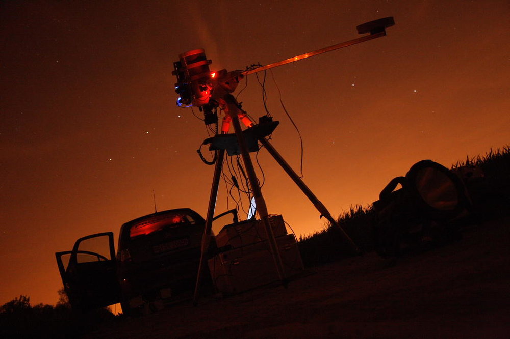

Et une vue sur le Matos (Y a beaucoup de bricolage!!)

Par contre la barre de contre poid va vite te creer des soucis , trop de porte a faux, la barre va fléchir et entrer en resonnance, méfie toi ...

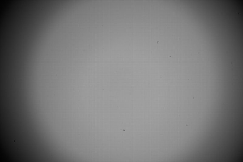

Bon j'ai vérifié mes flats... Voici mon master Flat de DSS:
A l'ouverture dans PSP il était noir!!! j'ai fait un auto level pour faire apparaitre le vignetage...
Du coup j'ai comme un doute...

Au sujet des PLU, normalement un PLU est exposé "normalement", pour un apn tu règles sur exposition automatique avec priorité au diaphragme et l'apn choisira le bon temps d'expo, perso je sous expose d'environ 1/2 dia ce qui veut dire que la photo du PLU que tu as affichée doit être comme cela sans ajustage de niveau.
