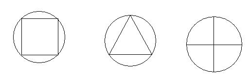

Quand tu dis la colonne 'plie' : C'est dans la longueur ?
Si c'est bien cela c'est juste que les structure ronde n'aime pas trop la flexion. Je te propose une solution sans tendeur (je trouve que c'est une source d'ennuis en plus des cables :p). Tu peux rigidifier ta colonne par l'intérieur, j'avais penser à plusieurs choix :
1- Couler du béton ... Au pire si tu ne peux plus la déplacer ça peux toujours te serveir pour lester un voisin ennuyeux ! :be:
2- Souder à l'intérieur un structure triangulaire/carré/en croix de section égale au diamétre intérieur de ta colonne.
Bon c'est pas forcement le plus léger c'est juste une idée alternative au tire fond . :be:
HS : Si tu te débarrasses de ton Atlas ça peux m'interresser :à)
giigii : tu as tout compris au problème effectivement : c'est un problème de flexion du tube sur la hauteur. Les solutions que tu donnes sont interessantes mais le béton coulé ça va pas le faire : je veux faire de l'itinérant.
Les renforts intérieur c'est sympa mais j'avoue que ça va être très difficile étant donné qu'un bout du tube est condamné (celui ou il y a la platine de la monture)
Mais c'est sympa de proposer la solution :). Là j'ai récupéré de quoi reprendre les pieds existants en renforçant le tout par triangulation : ça va pas être léger car ça va me faire des pieds à 10kgs pièce facile mais là si ça bouge encore je sais pas ce que je fais.
