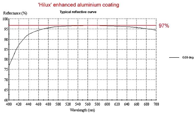

Voila la courbe pour le starbright XLT :
Pour l'aluminure Hilux OO donne ceci :
Maintenant, 2% de différence dans l'aluminure ca représente RIEN en photo. Je pense qu'à moins de 10% c'est même pas visible ! Toutefois, qui peut le plus ... peut le plus, et il ne faut pas se priver si l'optique doit être changée.
Est-ce décisif pour changer un 150/750 "normal" qui fonctionne pour un autre ??? Je ne sait pas !

Bonsoir à tous,
Je sais, grâce au forum, qu'Orion Optics fait des tubes avec une aluminure spéciale (Hilux), prix pour un 150/750 dans les 500€.
Qu'en pensez vous ?

Chez Orion Optics, tu as également accès au lambda du miroir en option.
Tu pourrais très bien acheter le miroir tout prêt, enluminé hilux.
Va sur leur site: http://www.orionoptics.co.uk/OPTICS/opticsultragrade.html
Tu trouves un miroir 150mm+secondaire garanti à L/10 (Ultra grade, mesuré dans le rouge, L/8 en standard, mesuré dans le jaune) pour 289 livres
-> x1,3 pour le prix en euros.
Ca te couterait moins cher que d'acheter tout un tube Orion optics avec une meilleure qualité pour les miroirs.
