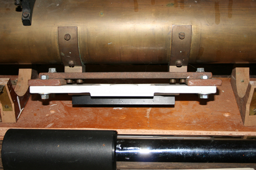

voilà une photo de la lunette montée sur ma monture "maison" en cours de réparation (électronique). L'équilibrage est OK, donc apparemment ça devrait entrainer le tube qui fait quand même 12kg sans accessoire. La monture pèse 45 kg et le trépied 12. Il faut aussi que je fabrique une platine d'adaptation, j'hésite à mettre des colliers, j'ai peur que ce soit un peu moche..., sinon je ferais fabriquer une queue d'aronde.

Boris,
Je te met une photo de ma queue d'aronde, tu peus faire le même principe
Désolé pour le retard, mais il a tellement plu que la porte de mon observatoire était coincée
un peu de fer, des trous ...
Merci Astro 007

merci pour le détail de ta queue d'aronde. Et félicitation à Haroun pour son site Web déjà bien rempli !! Les photos sont très belles et grandes, idéal pour voir les détails.
Et on voit bien à l'usure de l'alu que vous habitez près de la mer...
Donc une fois ces pièces nettoyés,à mon avis fais les vernir par un bon carrossier. Mais je me demande si laisser le tube en laiton ça va pas faire bizarre avec l'Alu? Je crois que ces lunettes étaient peintes de cette couleur d'origine ! Seuls les exemplaires moins couteux étaient laissés naturels (ils étaient entièrement en laiton). La peinture à cette époque ne devait pas être donné, non? En tout cas , grâce à ton site, j'ai pu voir ma lunette dans le catalogue, c'est la version démontable de la 110/1600.
