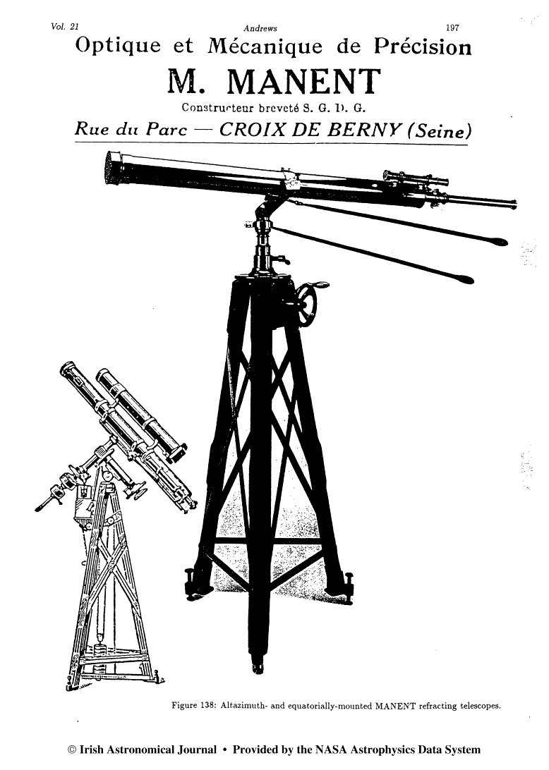

Nos recherches pour trouver des informations sur cet instrument et son constructeur ont donné peu de résultats :un exemple de lunette rénovée et un article en anglais extrait d'une vieille revue
http://articles.adsabs.harvard.edu//full/1994IrAJ...21..167A/0000197.000.html
Celle-ci présente un catalogue Manent et permet de dater les débuts du fabricant à 1911...
Mais c'est à peu près tout...

L'ancienne maison de fabrication de matériel astronomique M. Manent 44 rue du Parc à la Coix de Berny, (Seine), a été fondée en 1911 (voir : http://articles.adsabs.harvard.edu/cgi-bin/nph-iarticle_query?bibcode=1994IrAJ...21..167A&db_key=AST&page_ind=36&plate_select=NO&data_type=GIF&type=SCREEN_GIF&classic=YES ).
En fait, c'est situé sur la commune d'Antony (ma commune natale), l'adresse actuelle de cette ancienne maison est 44 rue du Parc 92160 Antony. En consultant les "Pages Blanches" tu trouveras les coordonnées téléphoniques de l'actuel habitant de cette adresse, en l'appelant il pourra peut-être te donner des précisions complémentaires sur cette ancienne société M. Manent. Sinon, peut-être que le service communication de la mairie d'Antony (Hauts-de-Seine) pourra te donner l'historique de cette maison d'astronomie. Bonne chance pour tes recherches.
Roger l'Antonien, devenu Cantalien. :rolleyes:
Voir : http://articles.adsabs.harvard.edu/cgi-bin/nph-iarticle_query?bibcode=1994IrAJ...21..167A&db_key=AST&page_ind=31&plate_select=NO&data_type=GIF&type=SCREEN_GIF&classic=YES

Bonjour Astro 007, :)
Merci pour tes informations, très intéressantes, sur Maurice Manent d'après le livre de Pierre Bourge. Si Maurice Manent fréquentait André Couder (le "parrain" du télescope de 193 cm de Saint-Michel de Provence) c'était sans doute dû à ce que ce dernier habitait très près de la Croix-de-Berny, à Bourg-la-Reine (voir ce que j'ai écrit l'an passé sur André Couder : http://www.webastro.net/forum/showthread.php?t=19466 ).
Sinon, ayant pu me procurer jadis l'exemplaire de "l'Astronomie" pour 1912, avec surtout les pages "commerciales" (de couleur roses, avec une numérotation en chiffres romains ; ces pages "commerciales" n'ayant, hélas, pas été reprises dans les collections reliées de la Société Astronomique de France…), j'ai trouvé dans le bulletin d'avril 1912 une "réclame", c'est ainsi qu'on nommait alors la publicité, (peut-être la première ?…) pour la maison Manent.
Voici ce que disait cette "réclame" (page IV) :
Instruments de Précision
M. MANENT
Ancien élève de G. Secrétan
Rue du Parc, CROIX-de-BERNY (Seine)
CONSTRUCTION DE LUNETTES,TÉLESCOPES, GÉODESIE, ETC.
Travaux sur plans pour Amateurs, Observatoires, Inventeurs
Télescope 135 mm nouveau modèle : 500 fr.
Lunette 75 mm pied fonte : 100 fr.
On peut voir ces instruments chez M. BALLOT 25, rue Serpente, PARIS
Donc, grâce à cette "réclame" on apprend deux informations sur Maurice Manent :
* c'est un ancien élève de G. Secrétan ;
* ses instruments étaient exposés au magasin Maurice Ballot 25 rue Serpente (Paris 6ème). La Société Astronomique de France avait son siège juste en face : au 28 rue Serpente.
Sur cette page Internet (http://www.sil.si.edu/digitalcollections/trade-literature/scientific-instruments/files/51622/imagepages/image17.htm ) on trouve les caractéristiques des lunettes de 160mm fabriquées par G. Secrétan (celle de Maurice Manent devait être semblable) :
* grossissement terrestre : 80 fois ;
* grossissements célestes : 110, 150, 250, 350, et 400 fois.
* prix pied et lunette : 3 250 francs ; 3 950 francs avec mouvement d'horlogerie.
Pour une distance focale de 2 250 mm (valeur indiquée à la page http://articles.adsabs.harvard.edu/cgi-bin/nph-iarticle_query?bibcode=1994IrAJ...21..167A&db_key=AST&page_ind=34&plate_select=NO&data_type=GIF&type=SCREEN_GIF&classic=YES ) cela indique pour la distance focale des six oculaires livrés d'origine :
* pour le grossissement terrestre de 80 fois : 2 250 / 80 = oculaire de 28,13 mm ;
* pour le grossissement céleste de 110 fois : 2 250 / 110 = oculaire de 20,45 mm ;
* pour le grossissement céleste de 150 fois : 2 250 / 150 = oculaire de 15 mm ;
* pour le grossissement céleste de 250 fois : 2 250 / 250 = oculaire de 9 mm ;
* pour le grossissement céleste de 350 fois : 2 250 / 350 = oculaire de 6,43 mm ;
* pour le grossissement céleste de 400 fois : 2 250 / 400 = oculaire de 5,63 mm.

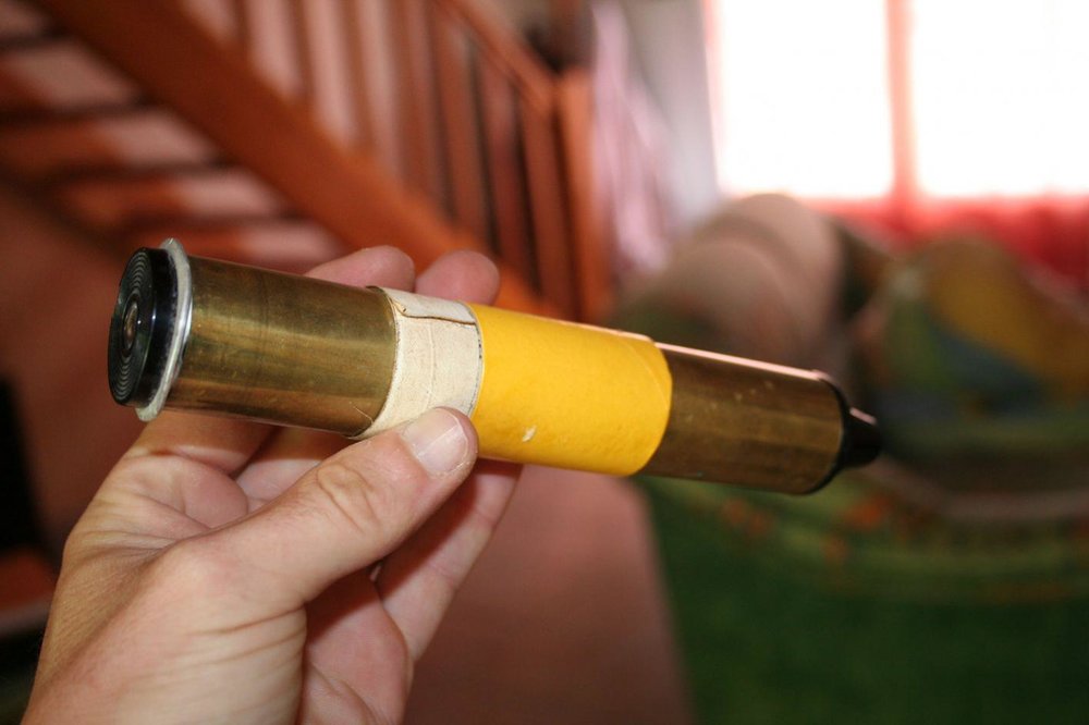

Mais il faut mettre quoi comme oculaire dedans ?
Du 50,8 ?
Ou des oculaires spéciaux, de la même époque ?

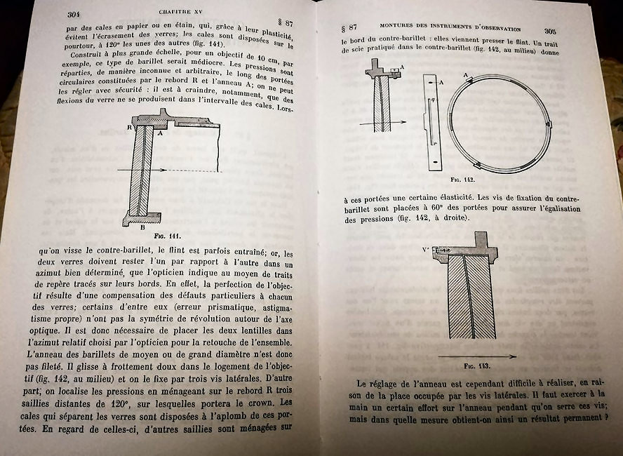

D'ailleurs, est-ce un doublet ou une seule lentille à l'objectif?
Partager ce message
Lien à poster
Fiontus : c'est un doublet, les cales entre les deux objectifs sont visibles sur la photo. D'ailleurs, de la poussière et de la moisissure se sont incrustées entre les deux... Il y avait même une toile d'araignée à l'intérieur du tube :-))
Un démontage, un nettoyage et un décapage de la peinture blanche sont nécessaires.
