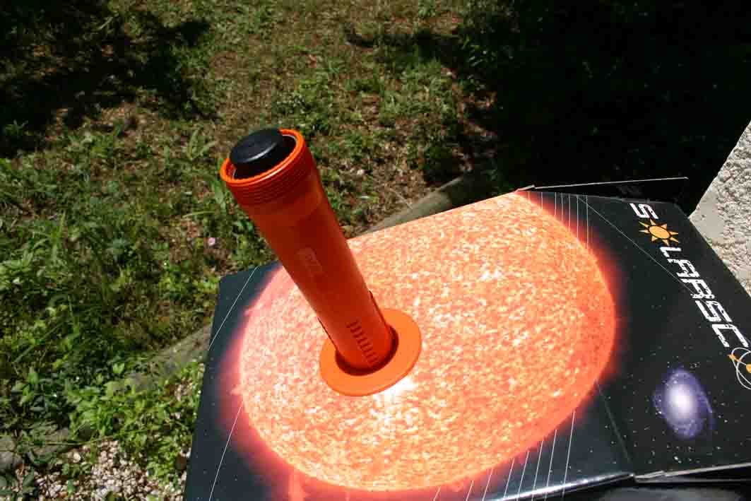

Une utilisation détournée du Solascope (http://www.solarscope.com/fr/index.html) afin de faire découvrir à tous les couleurs de la lumière solaire et pourquoi pas aller un peu plus loin.

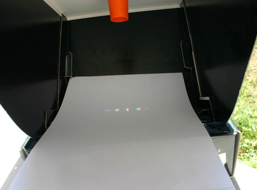

Le montage : un spetro composé d'une fente d'1mm au bout d'un tube de 20 cm et un petit réseau est glissé dans le tube de la lunette du solarscope, objectif retiré. On observe alors par projection l'arc en ciel solaire et les spectres dans les ordre 0, 1, 2, -1 et -2
Le montage :
Face B :
Photographie en plan raproché :

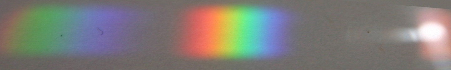

Le spectre isolé et prétraité :

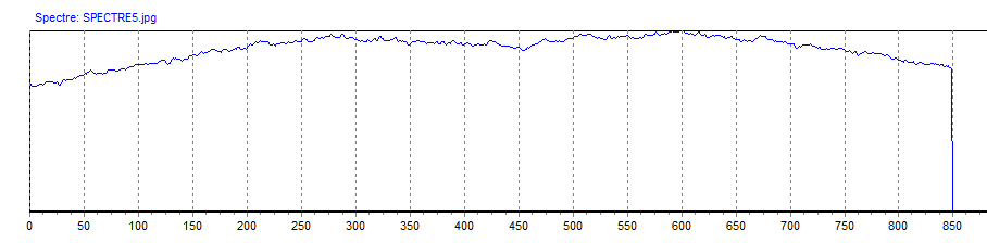

La réduction avec spectrace 2 (ne tenez pas compte de l'échelle en lambda c'est pas calibré):
Euh, la prochaine fois je prends du papier lisse brillant...

-Heu, pas sûr qu'un papier lisse brillant soit mieux... Il y aura des reflets peut-être?
-On souçonne des raies: le challenge serait d'avoir un montage où on peut observer en public et les voir de façon évidente, sans artifice électronique. Il faudra peut-être alors concentrer de la lumière sur la fente, mais pas forcément beaucoup...

J'ai bien peur que les soupçons de raies visibles ne soient des arthéfacts du au grain de la feuille de papier. Un vieux problème de détecteur à gros grains, genre bitume de judée ou peloche à 800 iso. Faudrait évoluer vers un support plus fin et augmenter le facteur de grandissement par un vrai montage optique.
