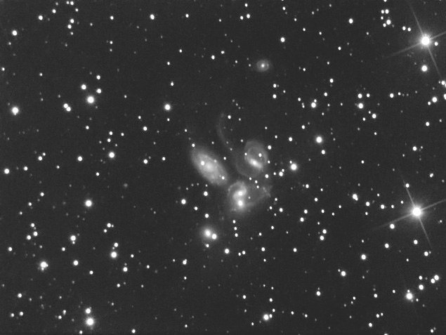

Hé oui vive les vive les vacances, et vive la Corse, qui entre autres avantages beneficie d'un ciel ... hummmm qu'il est beau :)
Voila donc le résultat d'une nuit d'imagerie sur le Quintet de Stephan (découvert à l'observatoire de Nice je crois).
Imagé 2 fois : la première nuit, des méchantes rafales de vent (c'est la balagne quand meme ... ), le scop derrière la maison, limite sur la rue, dans LE mètre carré un peu a l'abris ... pas suffisant, ca en plus de la MAP qui avait bien bougée en cour de route. résultat ici .
Cent fois sur le métier..... le lendemain nuit superbe, ou j'ai même quasi eu une figure d'airy potable pour améliorer la collimation (c'est toujours pas ca malheureusement ...).
Et c'est reparti : 35 poses de 4 minutes ... seulement 26 gardées, je suis un peu au dela de ma limite question flexions en tous genres Grrrrrr
La SPC900 SC3 derrière le 200/1000, filtre IR, guidé par 70/'350' et SPC de base en mode RAW.
13 darks .... pas de Flats :(
Traitement DSS et toshop, plus un peu de DDP iris comme suggéré par Christiand (qui à fait une super image de ce quintet y'a quelques jours au passage), par contre pas très sur de moi pour l'intégration de cette ddp dans l'image.
Ma collection s'agrandit :)
Bien joué ! avec le vent on bataille toujours. Quand on met le nez dehors, on se dit : chouette un ciel dégagé, et quand on pose le matos on se dit, quel malheur ces rafales...
En tout cas, ton image est bien mais dommage que sur la moitié-droit les étoiles soient allongées sur l'axe vertical. Sur les grosses étoiles ca ne se voit pas mais sur les petites oui.
En tout cas, tous les détails y sont, bravo. La sc3 sort vraiment des images incroyables.

c'est le plus beau quintet que j'ai vu a la webcam !!!!
juste le coeur des etoiles un peu grises.
elle envoie tout de mm cette spc...ca y est je suis detroné !!!!!:cry:

Oui dommage pour les étoiles qui s'allongent, mais dans ce genre de poses à 5min j'ai encore trop de flexions, si je devais virer toutes les poses un peu allongées, m'en resterais peut être 10, et la question rapport signal/Bruit ... bof :(

Bonjour voisin,
Super cette image... je suis sur le C.. 5' de poses avec une Toucam!
Moi avec ma SC1, je ne peux pas dépasser les 30" de poses a cause du bruit thermique... j'imagine que la modif SC3 y est pour qqchose (au fait ca consiste en quoi deja la sc3? Capteur N&B et coupure préampl?) En tout cas chapeau!
Au fait je la trouvait un peut grise ton image et j'ai constaté que le centre des étoiles bien cramé ne culmine qu'aux alentours des 226, je me suis permis...
@micalement
stephane

Merci pour l'appréciation voisin :)
Oui la modif SC3 y est pour quelque chose !! c'est bien le remplacement du capteur d'origine par un N&B type ICX424.
Après tu rajoute l'option coupure du préampli, et comme moi la 2 eme option de d'alimentation du bias en continu pendant la pose, pour pouvoir encore plus couper le préamp, faire disparaitre totalement le glow et garder malgré tout une bonne sensibilité / dynamique.
Pour l'image effectivement maintenant qu'vous l'dites, ben j'ai du régler comme un pied le 'masque d'étoile' sauce toshop qui me sert à ne pas patatiser les étoiles quand je ressert les niveaux ; je serait plus attentif merci :)

Excellente image Mouf.
Le 200 mm ouvert à 5 permet d'obtenir un trés bon résultat, malgré le bougé des étoiles qui te fait perdre un peu de résolution.
La colorisation proposée par Hama donne également un trés bel effet.
Tout simplement splendide vu le matériel, et le duo avec Hervé ne manque pas de charme :)
Franchement une belle image du Quintet. Ah, les webcams, souvenirs souvenirs...
Bravo.
Marc
L'image colorisée montre une chose trés intéressante :
La galaxie spirale vue de 3/4 face apparait nettement plus bleue que les autres.
Sauf erreur de ma part cette teinte confirme que cet objet ne fait pas partie du groupe.
Il est situé en avant plan, beaucoup plus proche de nous. La couleur plus jaunâtre commune aux 4 autres galaxies est due à leur éloignement (plus précisemment à leur vitesse d'éloignement - redshift-).
