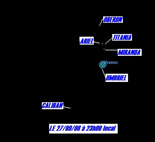

Voici la configuration des satellites d'Uranus au 27/09/08 à 23h00 local (carte d'après RedShift-5
Ce qui me fait dire que tu dois avoir Titania, Ariel, Obéron, mais pour Caliban, je reste septique à cause de sa magnitude (mag 20) ;)
Effectivement, mag 20 c'est à mon humble avis très hors de portée du couple C11+DMK !
Il faudrait re-essayer avec la DMK21 : photosites de 5,6µ au lieu de 4,6µ ... 1,5 fois plus sensibles, ca compte même si cela ne fait que 0,44 magnitude de différence.
