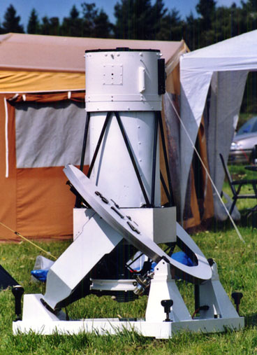

J'ai acheter voila un moment maintenant une monture fer à cheval F/D=4 que j'ai modifié pour accueillire mon miroir 300mm F/D=5
Je voudrai y installer un moteur pour compensé la rotation terrestre, J'ai fais deux ou trois calcul, mais je n'y connais rien du tout de ce coté la, et j'aimerais profiter de votre experience...
voir la bête sur la photo! :)
Alors... le fer fait 97cm de diamètre d'où un perimètre de 304.58cm
il est entrainé par un gallet lisse de 3.2 cm soit un perimetre de 10.048cm
---> réduction 30,3x
le gallet est entrainé par un engrenage 120/15 dents
---> réduction 8x
si je met un reducteur moteur de 500x
30,3x8x500= 121 200x
le moteur serait un 48pas bipolaire et je règlerais la frequence sur 67,6Hz
48/67,5 = 0.711111 rotation par seconde <---- Pas sur du tout??
d'où un tour de fer en 121 200 x 0.71111 = 86186 sec/tour (environ 86164 = rotation terrestre)
Quand pensez vous? les calcul sont juste? c'est faisable?
merci pour tout!:be::be:

J'ai refais tes calculs
Cela donne
rapport de transformation total de la chaine 121240 (30,31*8*500)
La rotation terrestre est de 86164,4 s/tr
86164,4 / 121240 = 0,71 tr/s => 0,71 Hz
Si on à un moteur pas à pas de 48 pas => 0,71 * 48 = 34,08 Hz
Attention seulement valable si on utilise le moteur en pas complet, si le variateur utilise les demi-pas pour plus de précision alors il faut doubler la fréquence.
Regarde le lien suivant => "http://serge.bertorello.free.fr/pasapas/pasapas.html", tu y trouvera une foule d'information pour ton projet.
