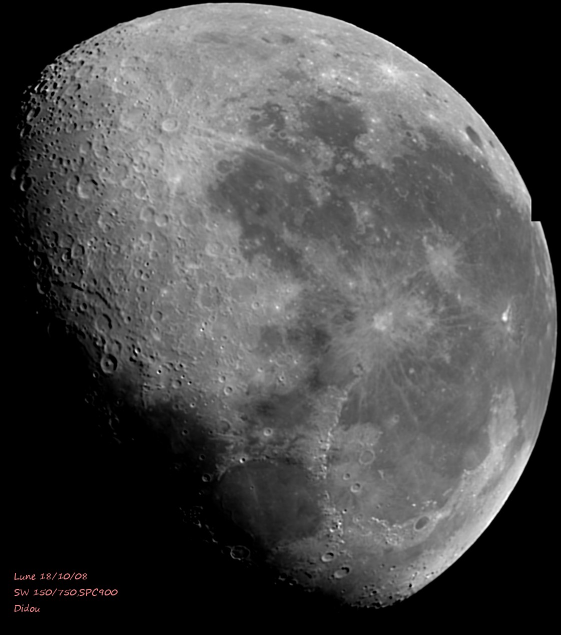

Voila j'ai enfin quelque chose de correcte a vous montrer :5588-1225109824.jpg
:cry: Me manque toujours un petit bout :cry:
C'est pas mal quoiqu'un peu flou, beaucoup de turbu ou MAP a parfaire....
Te fais pas de soucy, j'ai jamais reussi à avoir une mosa dans laquelle il ne manque pas un bout !
ben la mosa par elle même est pas mal,malgré le bout manquant mais c'est vrai que la map est surement perfectible à mon avis
