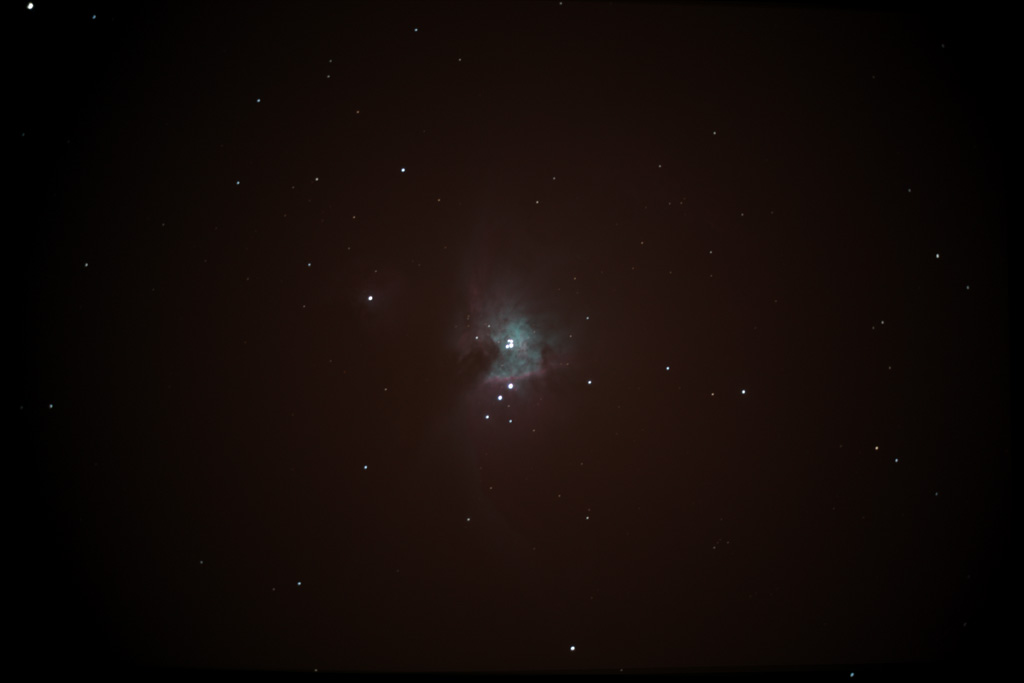

Juste pour illustrer qu'on peut quand même essayer de faire qqch dans des conditions difficiles :
- EOS450 pas encore defiltré au foyer du LX90 F/6.3
- Seulement 21 images à 15s et 800 ISO (les nuages sont arrivés avant que je ne puisse commencer les 30s...)
- 20 dark
- Pas de flat et cela se voit
- Une PL comment dire... voir le brut
- Et AltAz
Alors c'est sûr que ce n'est pas la plus belle M42 de l'année, mais cela nous permet quand même de nous amuser depuis notre site :wub:
Mais pour avoir 21 images, j'en ai jeté 50% à cause de petits problèmes de suivi ( et au moins autant à cause des nuages :mad:)
Super en altaz !!!
Bravo
Pourquoi des poses de 15 secondes, pourquoi pas des 30 secondes direct!!

Les 15s étaient les poses pour décramer le trapèze. Et les nuages sont arrivés et il n'y a pas eu le reste :be:
Le problème c'est qu'avec 21x15s tu as déjà le champ qui rote si j'ose dire, regarde dans les coins. Ca va à mon avis être difficile d'aller beaucoup plus loin sans que ça deveinne rédhibitoire.
J'ai regardé sur la full. A moins que l'axe polaire passe pile poil au milieu de M42 (mais je ne pense pas que cela ai changé récemment :D), je pense plutôt que c'est de la coma (limite de l'applanisseur).
Ou une erreur de registration.
Tu as sûrement raison, en général je vois de la rotation de champ sur mes images faites à l'équatoriale et ça a tendance à être centré sur l'étoile guide il me semble :)
Ceci dit quand je vois à quel point la rotation de champ vient vite avec un décalage de mise en station de moins d'1°, j'ose à peine imaginer ce que ça va donner avec un décalage de 45°. Après autoguider en altaz va revenir à ça.
