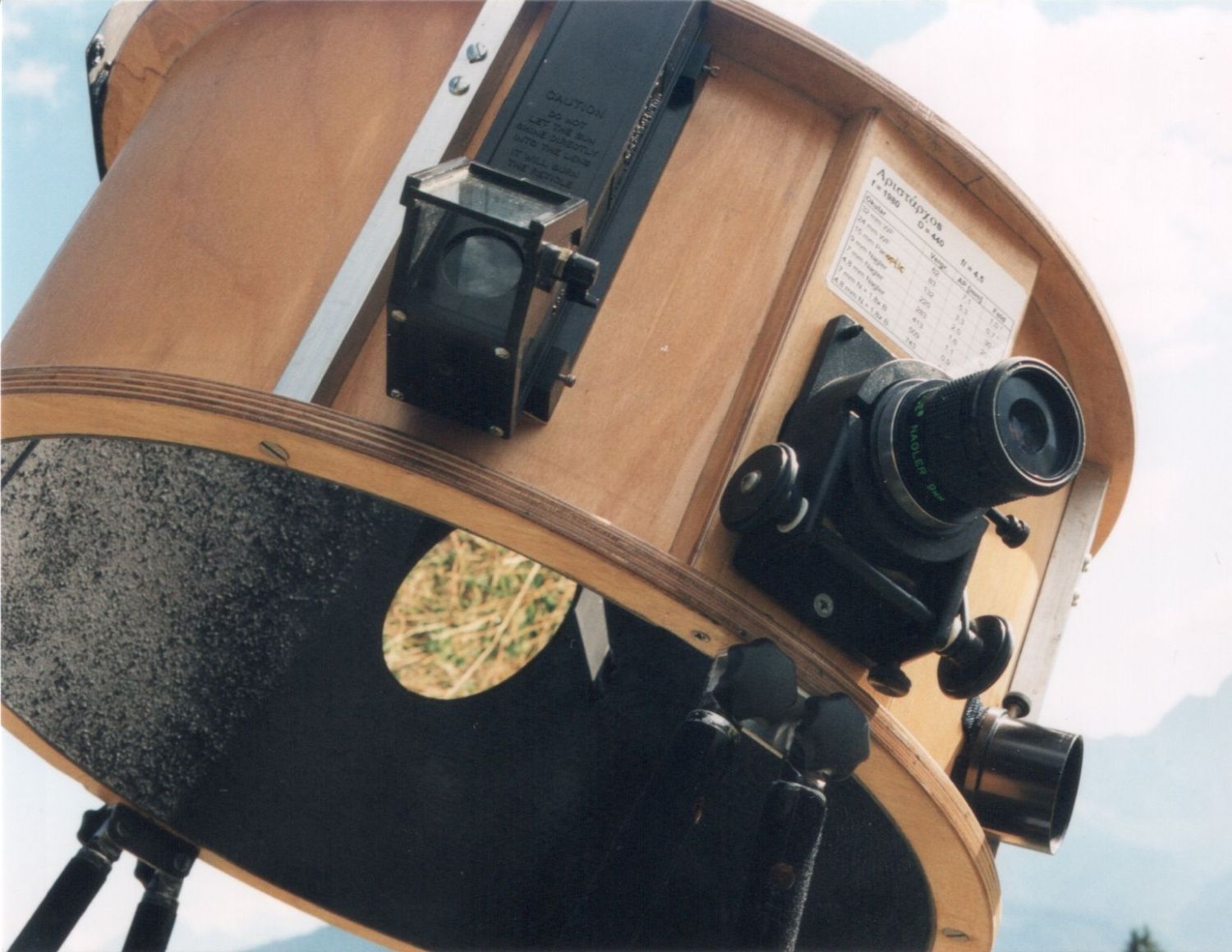

bonjour,mr_obs010.jpg un exemple
Salut
le cadre central ressemble un peu à celui que j'ai fait en alu.
J'ai fait en premier cette pièce car je ne savais quasiment pas où j'allais.
Mais dès le départ je pensais mettre tôt ou tard le télescope sur une monture à fourche. Il me fallait donc mettre des axes symétriques sur cette pièce. Voulant me laisser une latitude de réglage de centrage j'ai donc mis deux platines de part et d'autre sur lesquelles je peux déplacer mes axes.
Donc je pense que la conception sur celui en photo ci-dessus est basé sur le même principe il doit y avoir une queue d'aronde pour le centrage.
