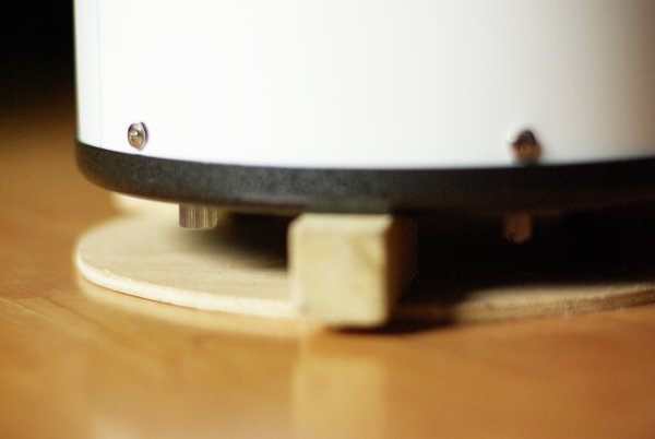

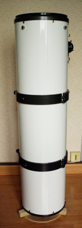

Je vous propose une solution toute simple pour ranger votre Newton type Orion/Skywatcher/GSO verticalement sans le poser sur ses vis de collimation: un morceau de contre plaqué récupéré d'une découpe précédente, trois bouts de tasseau, quelques vis, un peu de colle et voilà.

Ca n'est pas du tout quick and dirty ! C'est un système simple qui est efficace :)
Pour simplifier, même pas besoin d'avoir un support rond....

c'est une bonne idée, qui ressemble pas mal à ça :
http://www.webastro.net/index.php?wapedia=140
Sur mon 300, c'est le ventilo qui gêne le plus. Mais le principe reste le même.
Le GSO en a un aussi, mais il dépasse moins que les vis de collim. C'est pour le laisser passer que je n'ai pas mis des tasseaux jusqu'au centre mais seulement en périphérie.
