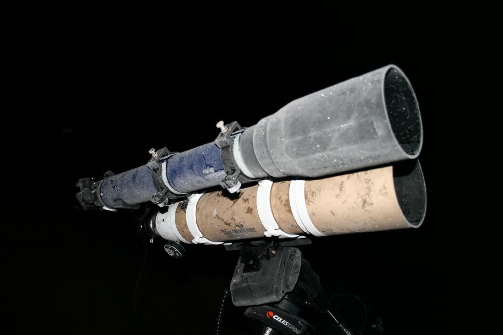

J'utilise aussi cette monture avec le matériel suivant pour l'astrophoto :
- SW80ED + EOS350D
- Lunette guide BRESSER 70/700 + PL1-M
J'ai publié récemment M42 avec cette config et le résultat me semble satisfaisant (je suis encore sur mes débuts en astrophoto)
Config actuelle :
Dès que le temps se dégage, la prochaine étape est de faire qq tests avec le C8 + Lunette guide
a+
Arnaud.
