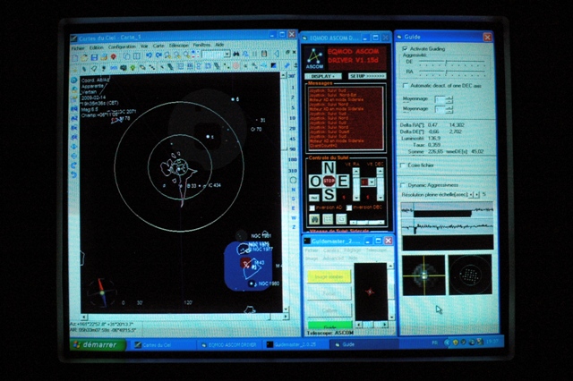

J'ai testé PHD guiding en debut de soiree et aucune reaction des moteurs pourtant la calibration se lance bien sur une etoile....... mais au bout d'un moment il me dit la calibration en RA je sais pas quoi....
Dans le coup je suis passé sous guidemaster qui lui aussi ne veut pas bouger le scope en ASCOM.....
Pourtant carte du ciel, pas de probleme pour faire des goto en ASCOM :b:
Donc j'ai basculé en LX200 sous guidemaster et ca a fonctionné.......
Ma question, PHD gere t il le LX200 ?

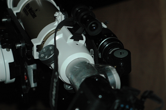

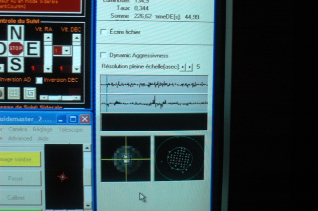

Je joins aussi quelques clichés du montage avec a spc, l'autoguidage, etc...
