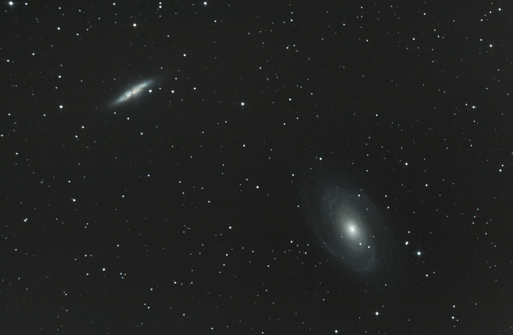

petite question du dimanche matin...
je retraite cette M81/82 avec l'aide d'Iris en suivant scrupuleusement toutes les étapes
j'ai du avoir un peu de PL quelque part car je me retrouve avec un dégradé disgracieux (poil au nez)
j'arrive à l'atténuer avec un dégradé lumière tamisée sur Photoshop
mais avez-vous une autre astuce?
soit pour l'éviter avec Iris ou au traitement final
Merci Gilles

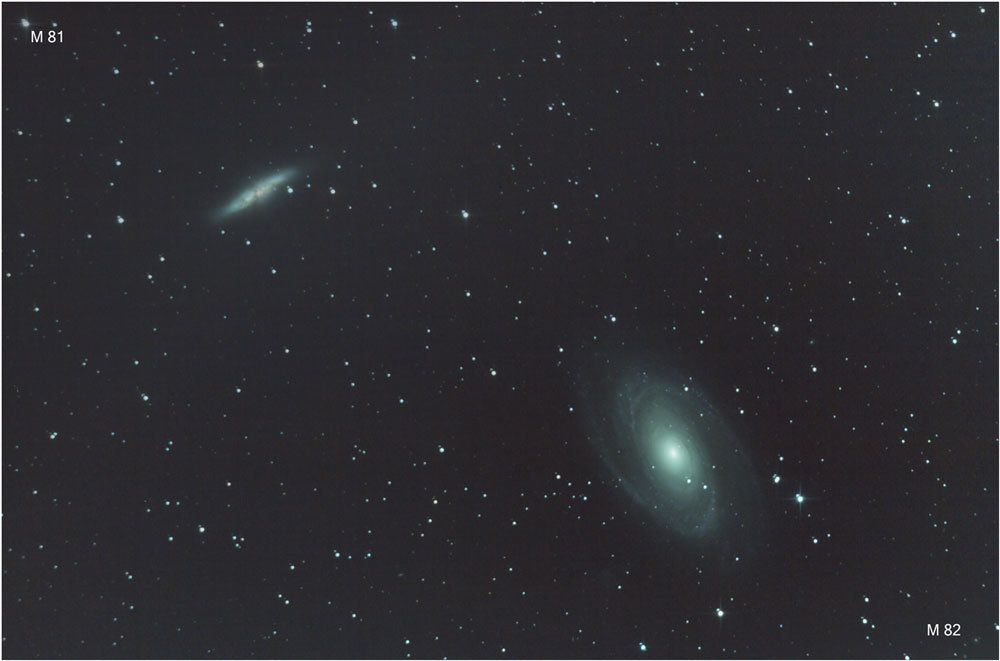

effectivement en faisant un masque c'est un peu plus long mais le résultat est meilleur:
en tout cas c'est difficile de faire ressortir les extensions de 81 sans cramer 82 :)
oups je m'ai gourré dans le texte!
C'est nettement mieux comme ça.
Quant à l'inversion des noms sur la légende, avoue que c'était pour voir si on suivait.
Gilles
Belle photo mais toujours pas d'équilibre dans les couleurs c'es't vraiment dommage.
En fait tu t'en fous j'ai l'impression.
C'est aspect bleuté est assez regrettable aux vues de la qualité des photos.

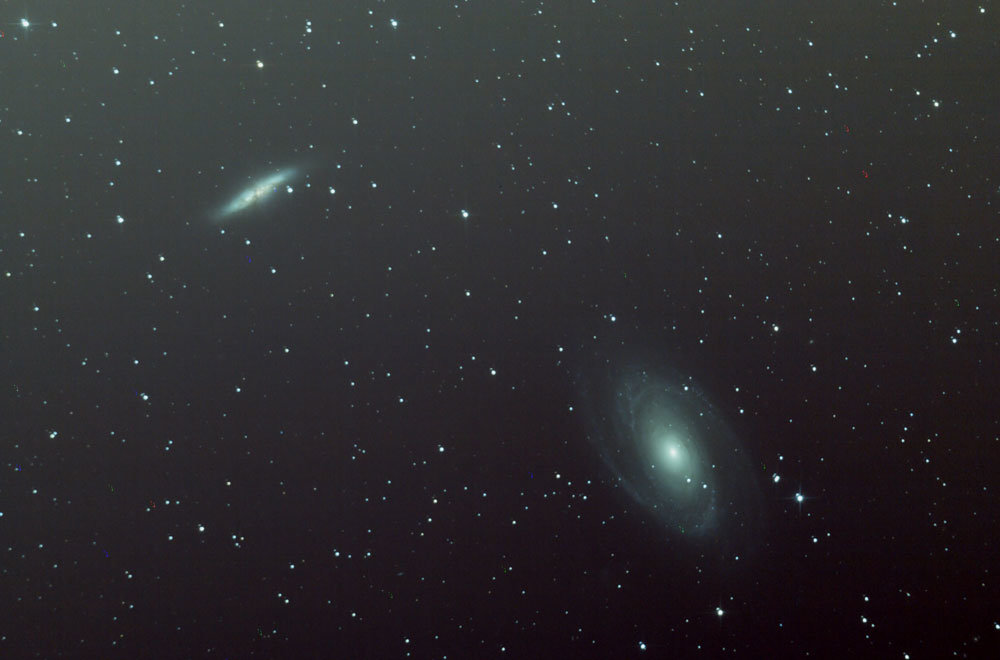

Pour supprimer les gradients, il y a aussi PixInsight LE. Jean-Luc Lavanchy a fait un excellent tuto à ce sujet: http://photoastro.romandie.com/post/4716/55509
Sinon c'est une très belle image. Je pense qu'il y a pas mal de potentiel pour en tirer encore plus. Personnellement j'essaierais de retravailler un peu les niveaux, de façon à augmenter le contraste dans les deux galaxies.

m'en fous pas non
j'y passe des heures à trifougner les curseurs!!
et je crois toujours que c'est bon
là tu vois de prés il y a une trame et ce n'est pas le jpeg

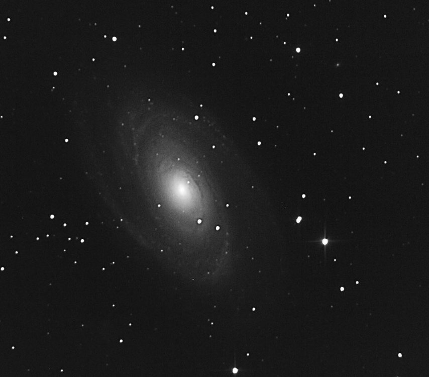

allez je passe au ccd!
