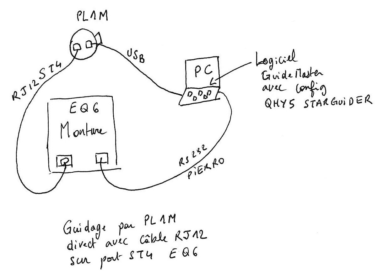

bonjour à tous et toutes
Comme un dessin vaut mieux qu'une longue explication,
Pouvez vous me dire si certains d entre vous utilisent ce montage et s'il fonctionne correctement sans interface d'autoguidage?
je vous remercie
sylvain

C'est quoi ton probème ?:?:
J' ai ce montage et cela fonctionne parfaitement
Jepe
Pareil, j'ai un montage simmilaire qui fonctionne parfaitement (derniere date cette nuit).
Orion

merci pour vos réponses...en fait je n'arrivais pas à faire fonctionner la pl1m avec phdguiding en mode "on camera"
j'ai toujours guider en pulseguides par ascom via le cable de pierro.
donc comme je voulais utiliser le port st4 de la monture et guider directement à partir de la caméra par le cable rj12 j'ai bouquiné guidemaster puis installé le cmosguider ( qhy5)
mais comme j'ai déjà lu quelque part que qqun avait grillé son eq6 ou sa pl1 m en connectant de cette manière je ne voulais pas commettre de boulette.
D'où ma question Est ce que cela fonctionne?
vous y avez répondu parfaitement
merci
sylvain
non sa pose aucun probléme.La pl1-m est faite pour être brancher direct sur le port ST4 .
Quant a eq6 griller c'est pas une eq6 et sa venai pas de ça.
c'est moi qui est grillé ma PL1M
J'ai pensé que çà venait de ma monture mais en définitif un simple concour de circonstance.Elle a grillé en même temps que le branchement.
J'ai remplacé la PL1M et maintenant çà marche nickel.
Comme les copains, ton schéma est bon, et c'est comme ça que je fais de l'imagerie, à la seule différence que pour pointer, j'utilise ma raquette (que je trouve plus pratique à l'usage que l'ordi, car lorsque je sors pour imager, je sais déjà ou presque quelle sera ma cible).
A bientôt avec de belles photos ! ;)
eh bien merci encore à la petite communauté astram de webastro !!
celà lève le doute que j'avais sur ce montage
dès qu'il faut beau hop, je sors le matos
sylvain

Histoire d'en remettre une couche. J'utilise le même montage avec une HEQ5 et un starshoot autoguider sur le port ST4 de la monture et rien que ca ca marche super bien!! En plus comme je trouve la raquette synscan peut souple à l'usage et j'utilise l'interface EQMOD+cable pierro + manette de jeu et ca marche encore mieux!
le montage marche mais, avec mon EQ6, le guidage est bien plus performant via EQMOD et pulseguide.
Michel
