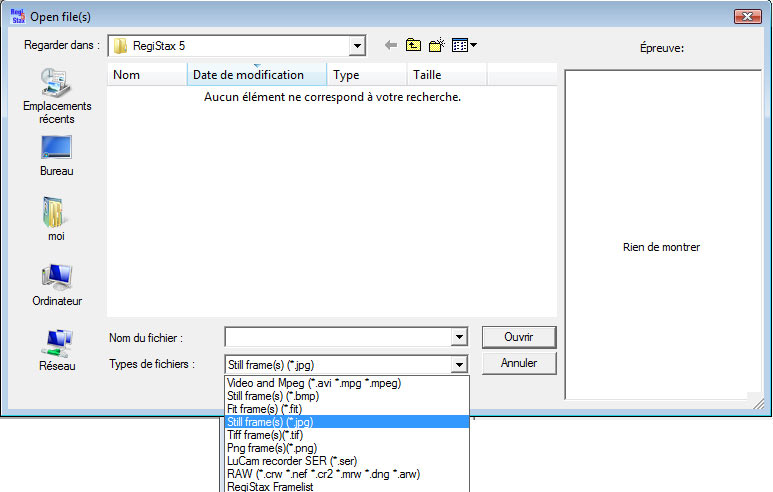

hier soir, j'ai pris une soixantaine de photos de la Lune et je voudrais les retoucher. J'ai téléchargé Registax mais mes photos sont en jpg et le logiciel demande de l'avi. Pouvez vous m'aider pour réaliser une belle photo de la Lune.

Déjà telle quelle je l'a trouve sympa cette tof (il s'en dégage quelque chose). Après pour compositer les images il faudrait que tu trouves un petit prog qui te compile tes jpg en avi... bien que... si je me souviens bien Registax te permet d'importer des bmp donc il faudrait convertir tes jpg en bmp que tu pourras ensuite mouliner dans registax. Tu peux utiliser par ex Irfanview pour convertir. Il doit sans doute exister des progs qui convertissent toutes les images d'un coup, faut chercher.
