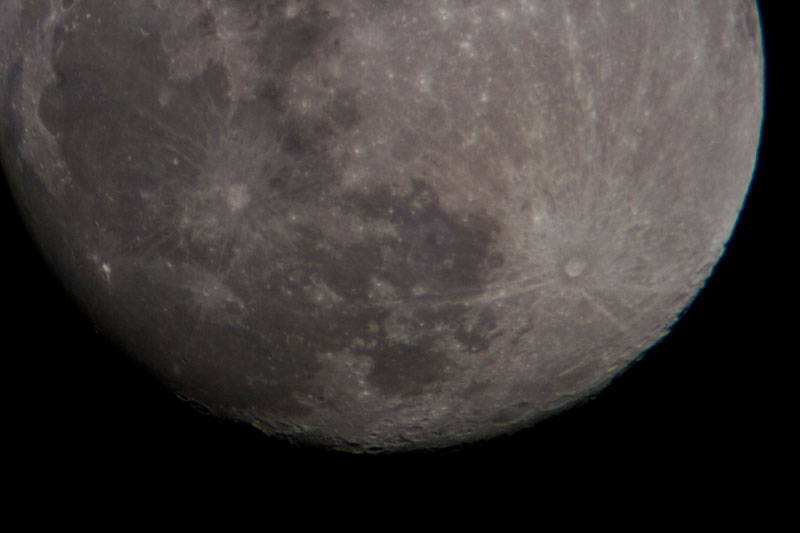

Je prends note de tes conseils. Tu penses qu'il est plus "intelligent" de l'utiliser telle quelle en attendant d'investir dans un vrai téléscope, plutôt que de faire du bricolage hasardeux. C'est vrai que j'ai déjà fait la lune en digiscopie, et même saturne, mais la c'était tout petit, plus pour rigoler.
La lune ça donnait ça :

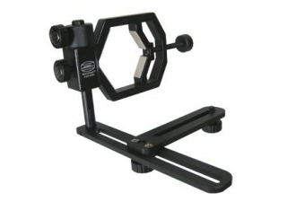

Image1: longue vue Swaro adaptée sur monture équatoriale type Meade ancien modèle de celle jointe en dessous .
Tu remarqueras l'adaptateur et un ocu lv5mm que peut suporter la Swaro a 120 fois de rapprochement je ne pense pas que ta lulu puisse supporter ce grossissement.
Il y a également un filtre solaire plein verre.
Image2: L'équerre en alu pour fixer la lulu sur la monture , montage maison.

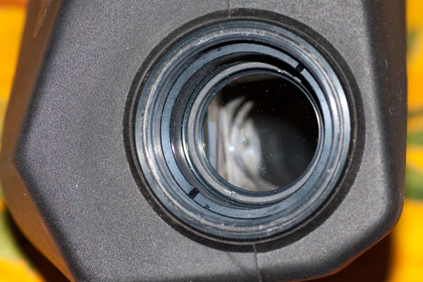

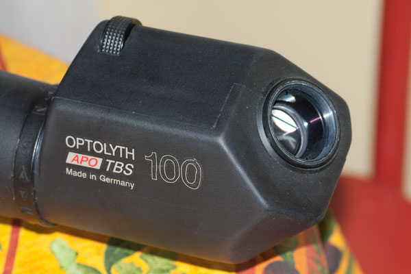

Voici des photos et des infos sur ma longue-vue :

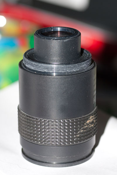

L'oculaire que je possède ne porte que x45ww comme indication :( Il mesure 7cm de long (dont 5cm au-dessus du pas de vis). Il fait 4cm de diamètre, le pas de vis fait 3,4 il me semble, mais sans pied à coulisse dur dur d'être précis.
Photo de l'oculaire :
Ensuite la longue-vue :
La netteté se règle sur le corps de la longue-vue, via la bague autour du corps que l'on voit tout à gauche, et via la molette qu'on voit en haut (réglage fin) :

La bonne nouvelle, c'est que le focus ne se fait pas sur l'oculaire.
L'autre bonne nouvelle, c'est que le diamètre du pas de vis est supérieur à un coulant d'oculaire, et qu'il semble y avoir de la place pour rentrer un peu une jupe d'oculaire dans le boîtier du prisme.
La mauvaise nouvelle, c'est qu'il faut une pièce sur mesure pour adapter le pas de vis vers un porte oculaire 31.75.
Je te conseille de trouver quelqu'un a qui emprunter deux trois oculaires astro, et de tester déjà en les positionnant à la main devant le trou.
Cela te permettrai de vérifier si le point est faisable.
Attention l'adaptateur se crante comme un ocu d'origine et ensuite tu mets un ocu astro qu'on serre comme sur une lulu.
le zoom il faut lire 30 a 60 fois de rapprochement.
Et le 45WW c'est 45 fois grand angle .
Pour les ocu longue vue on ne parle pas de mm mais de rapprochement.
