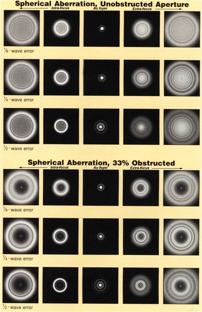

Voilà à quoi ressemble un test sur étoiles d'un miroir sphérique
-> Fortement grossis, le point dans la colonne focused est une étoile.
Intra focale forme comme un négatif d'extra focale.
Si ton miroir est parabolique, l'intra et l'extra focale sont identiques.
Même dans de mauvaises conditions, tu dois au moins voir deux grosses barres horizontales -sens des satellites- vers l'équateur
