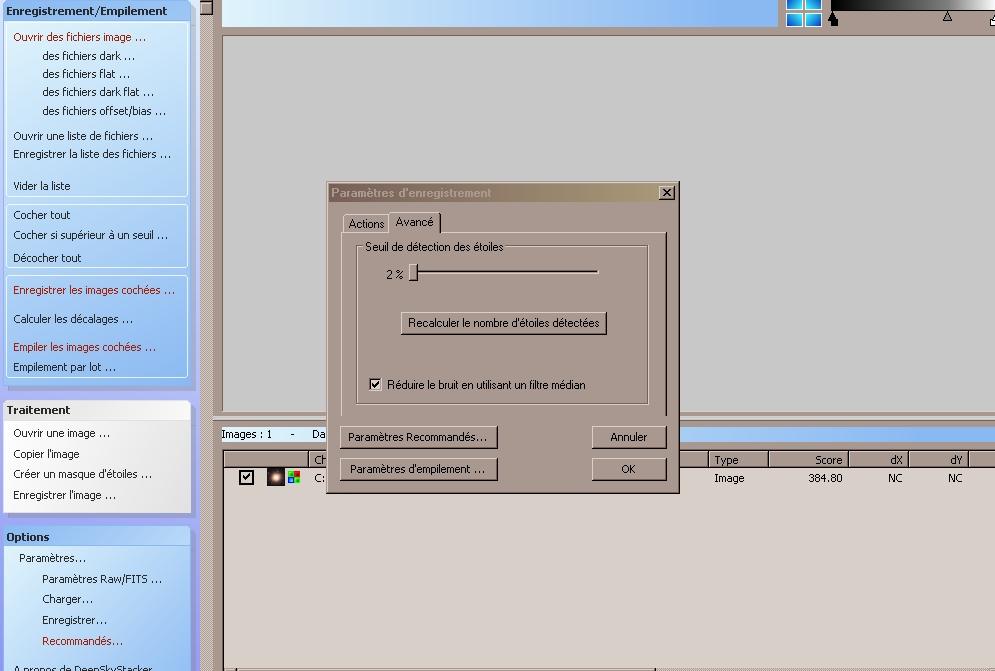

voila une copie d'ecran
sur la gauche en rouge tu as ecrit "enregistrer les image cocher". tu clique dessus et la petite fenetre au centre va apparaitre. tu clique "avancé" et tu amene le parametre a 2 % comme tu peut le voir; c'est le seuil de detection des etoiles
