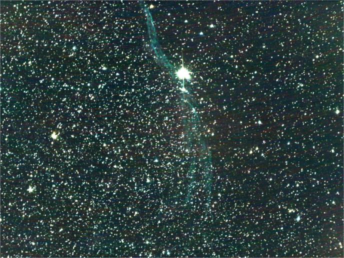

tao38
toujours sur 1507/750 au foyer avec 350d. 119 poses de 30sec à 800iso.
je ne suis pas tres satisfait de cette image. beaucoup de vent lors des prises alors je sais pas si c'est ça ou simplement le traitement que j'ai mal fais je pense qu'elle avait un meilleur potentiel a la base.
des avis?

voila comment je procede
je commence par regler la balance des couleur
ensuite je fait un DDP dans le menu visualisation pour faire monter le signal
puis je fais un retrait du gradient dans le menu traitement
et enfin je touche au contraste et a la luminosité
