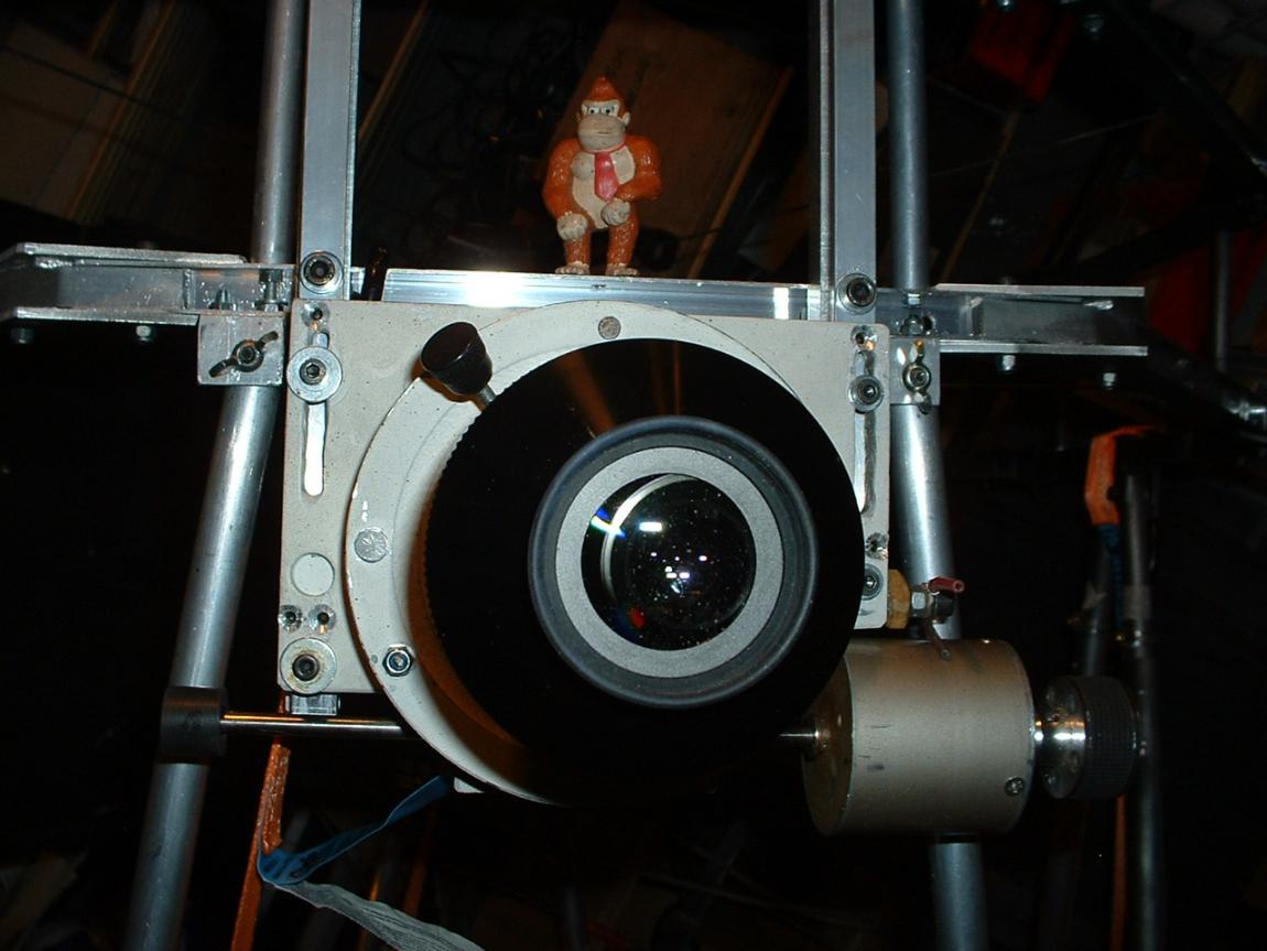

pour dobcat suite à son forum ,http://www.webastro.net/forum/showthread.php?t=55536&page=12
et yui , qui suis ça de prés.

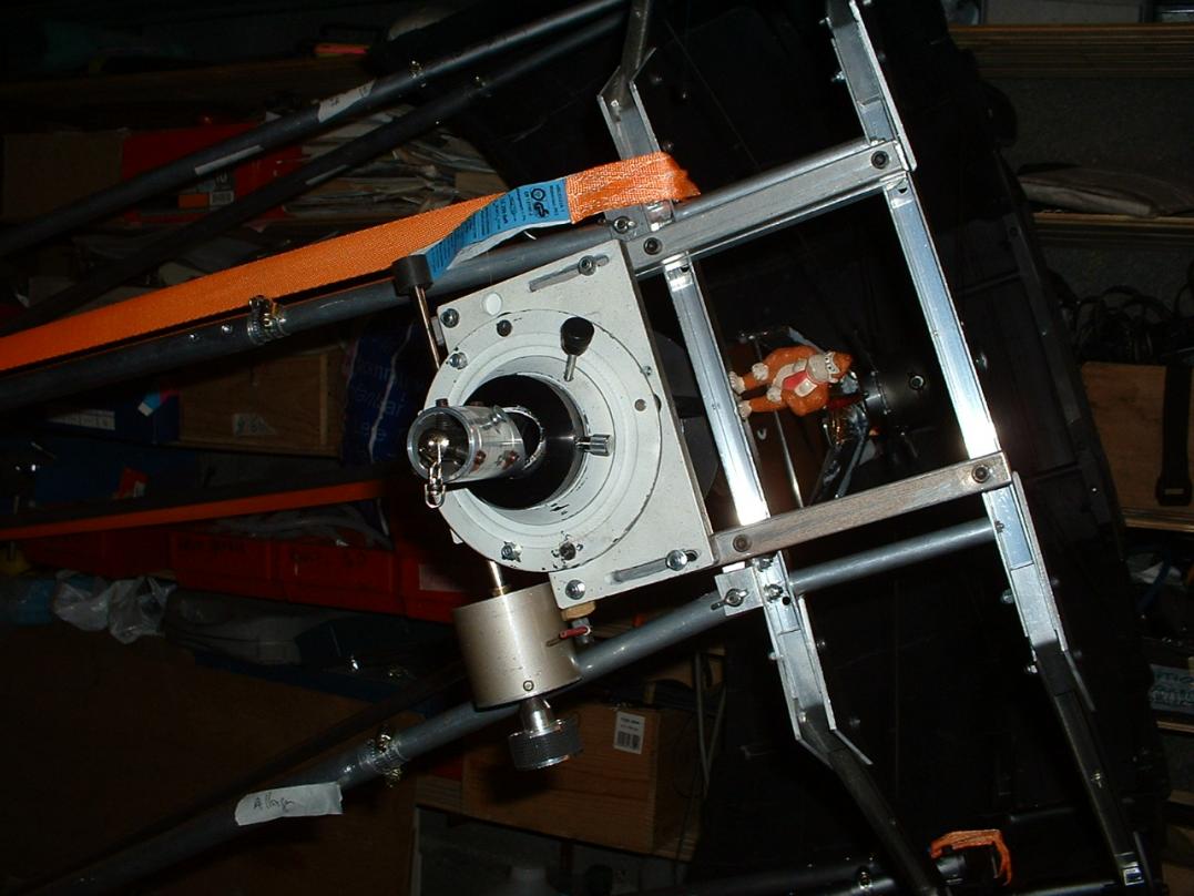

ou l'on voit très bien que la plaque du POC n'a pas de vis poussantes..
ce qui est quand même un signe :cool:
POC : porte oculaire coulant ?
d'après la photo...
(pas taper, je regarde demain)

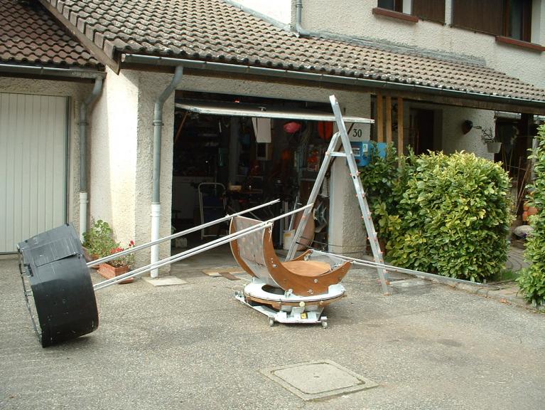

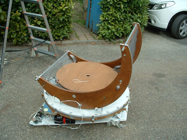

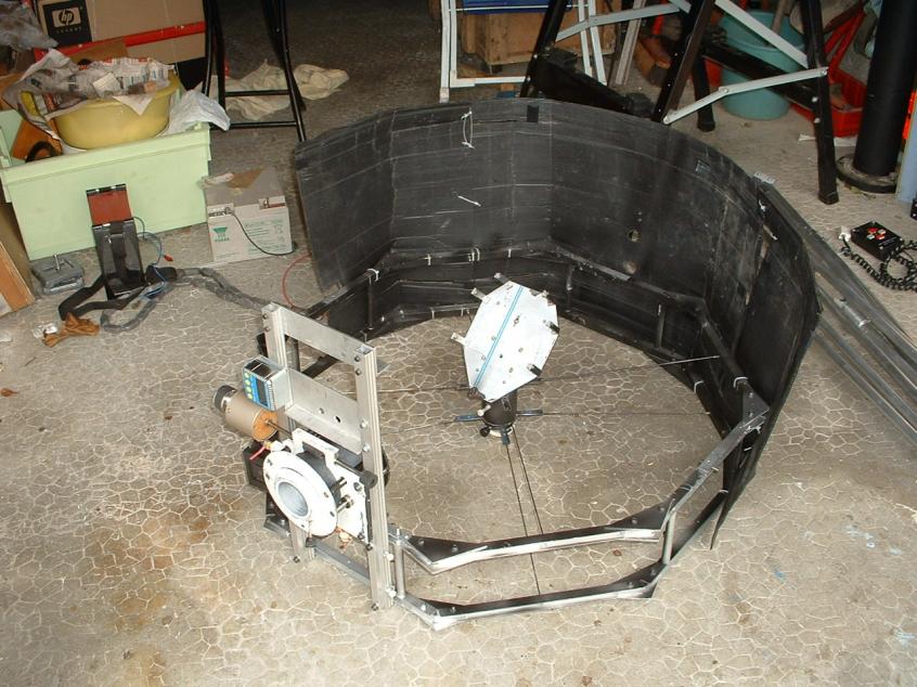

je vais essayer d envoyer mes dernières photos, faites ce mardi AM.
à part une dizaine de modifs à finir/fignoler le plus gros est fait
le démontage m'a pris , seul , environ une demi heure (je n ai pas regardé l'heure de début )..c'était mon 1ere vrai démontage..j ai hésité a enlever certaines barres..
les images sont trop réduites..c est nul..avec mes excuses

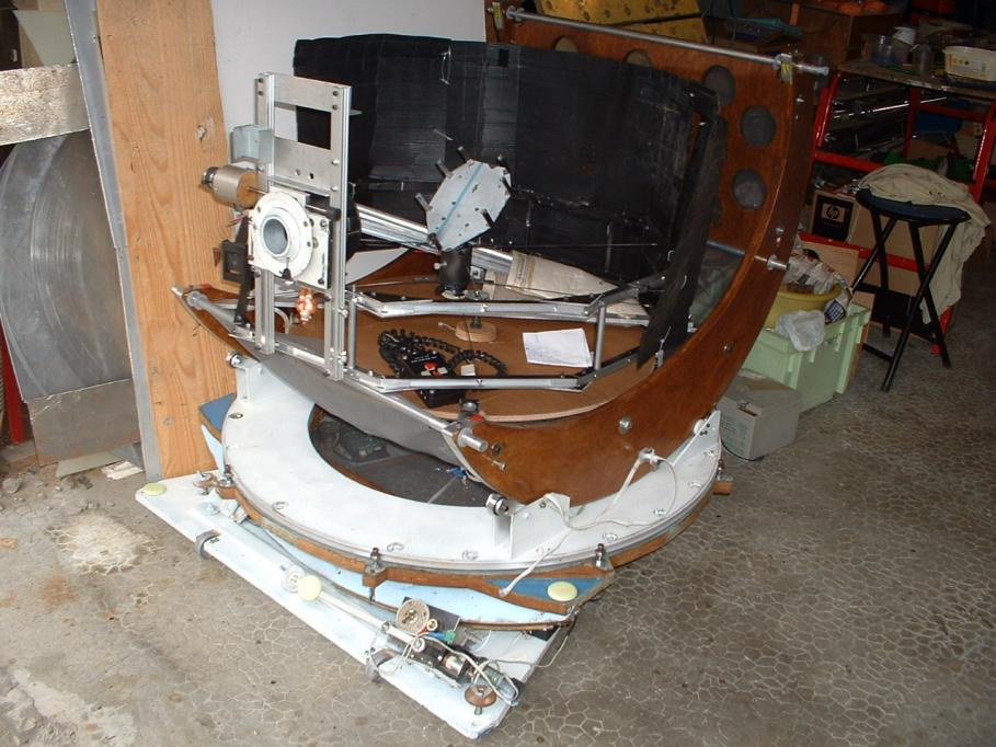

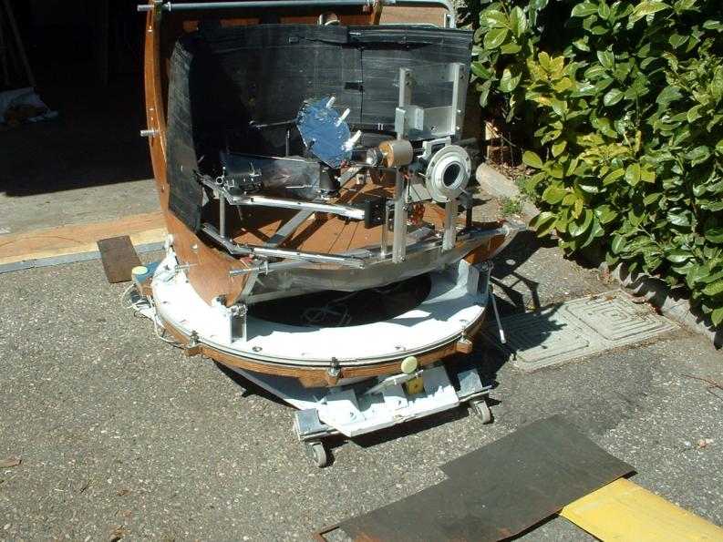

voila une image récente[ATTACH]15533[/ATTACH]
Ho mazette...quelle belle bête!!!!!!!!!!!!!!!!!!!!!!!!!!!!!!!!!!!!!!!!!!!:wub::wub:

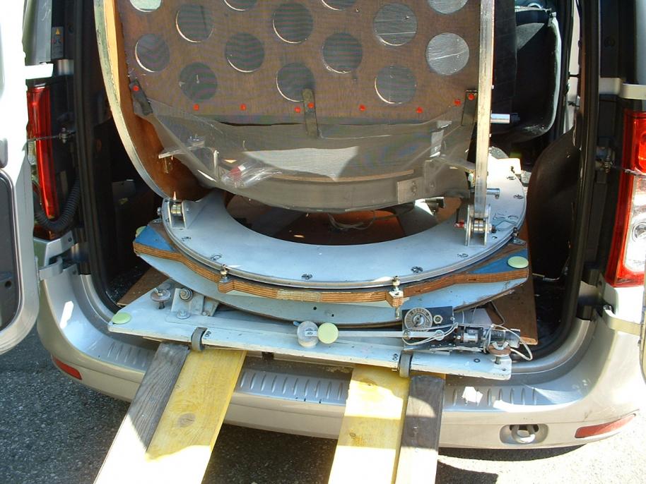

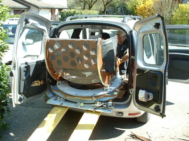

je l ai installé SEUL dans la Logan cet AM
ajouté des guides sur les planches , et redescendu...
il manque 2 cm en hauteur , mais ça bascule..
reste à me remplacer par un palan electrique 12V...;) , je pourrais éviter des accrochages :mad:

Marrante la photo que Dédé a agrandie : on dirait que tu embarques le siège d'un Voskod :)
