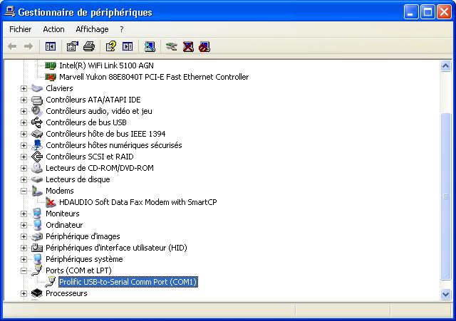

Donc si je résume :
- Le plus important ton OS: XP, Vista ou autre ? si c'est XP pas de problème sinon: je passe la main.
- Tu a installé la plateforme Ascom 5.0
- Les drivers Ascom "Celestron" impératifs pour monture Synscan
- tu utilise un adaptateur USB/RS232 + un cable qui le relie à la raquette par la prise RJ11.
Je dirai qu'il te faut attribuer un port COM si possible le 1, tu trouvera ça dans:
-panneau de config>système>matériel>gestionnaire de périphériques>portsCOM

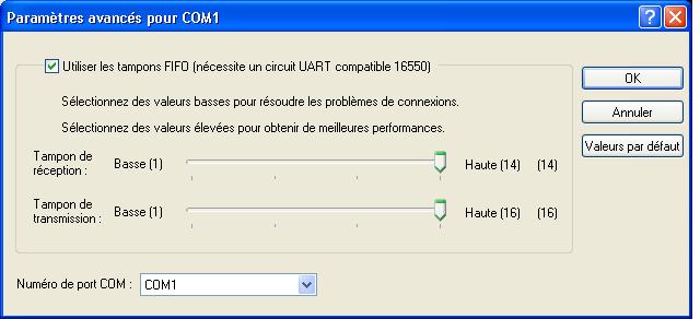

Puis: paramètres>avancés
Ensuite dans les paramètres avancés tu choisis un port COM.
Pour éviter que Windows ne change le port COM branche toujours ton adaptateur sur la même prise USB.
